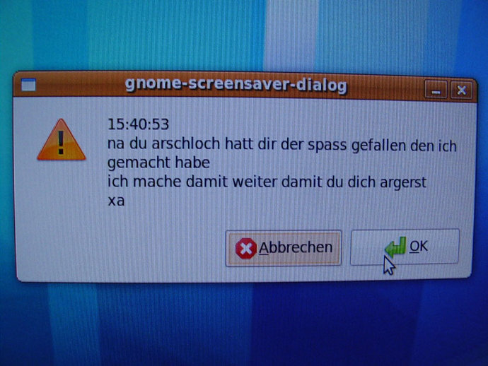

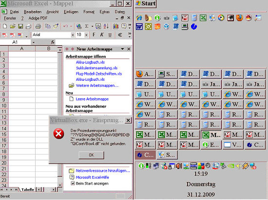

kioto 10 Geschrieben 28. März 2010 Melden Geschrieben 28. März 2010 Hallo, Ich habe seit rund 6 Monaten Probleme mit Hackerangriffen. Ich habe zu Hause 4 PCs unter XP (lizensiert) an einem WLan Router. Gesichert durch Firewall (versuche unklare IPs zu sperren) und Windows Essential Virenschutz. Hatte auch schon diverse andere ausprobiert. Wlan ist unsichtbar geschaltet, mit WPa und langem Passwort. UDP und andere Services disabled. Was passiert: Windows accounts werden umbenannt (in Beschimpfungen) passworte geändert, Bios änderungen trotz Bios Passwort, die Einstellungen der Bildschirme verändert. Die PCs schalten sich manchmal selber ein und die Schubladen fahren raus. Es wurden auch schon Dateien gelöscht,vom Desktop oder auf der Platte, mannchmal werden dutzende von Programmen gestartet, manchmal das selbe vielfach. Ich habe logs geprüft, in Foren nachgefragt. Immer heißt es unmöglich, Du spinnst oder der Sohneman macht fez. Eingriffe von Innen kann ich aber definitiv ausschliessen. Da auch schon ein Linux zerstört wurde,schein es nicht auf Windows beschränkt. Es sieht für mich so aus, als wenn nach Hochfahren oder aus dem ruhezustand irgendwie Kommandosequenzen auf den PC geschickt werden, die dann mehr oder weniger zufälligen Schaden anrichten. Ausnahme die Beleidigungen in den Accountnahmen. Dieser Mist hat Neuinstallationen, neue Hardware und zig Virenprogramme überstanden. Ich bin mittlerweile vollkommen ratlos. Hat hier ev. jemand einen Tipp ausser Neu Aufsetzen, dass habe ich schon mehrfach gemacht). Kann das mit VPN gemacht werden, der Router zeigt in den Logs ab und zu VPN an, auch wenn ich es nicht nutze. mfg Werner

kioto 10 Geschrieben 28. März 2010 Autor Melden Geschrieben 28. März 2010 Hallo, Interne Angriffe kann ich ziemlich sicher ausschliessen. zB das geänderte Datum heute im Bios. Habe das Bios passwortgeschützt. Und ich saß selber schon davor, als der Rechner anfing, wie wild neue Programme zu starten. Ich konnt die gar nicht so schnell beenden, wie die Neustarts kammen und musste den Rechner hart ausschalten. Manschmal war z.B die Ikons in der Schnellstartleiste vervielfacht, so dass der halbe Bildschirm von der Schnellstartleiste mit den selben Ikons voll war. Und einmal habe ich meinen PC eingeschaltet, da schaltete sich der 2. PC im Raum und am mein Laptop, der über WLAN betrieben wird, gleichzeitig an und die Schubladen fuhren raus. Und keine Viren- oder Trojanerscanner finded irgend etwas. Gruß Werner

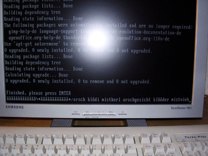

kioto 10 Geschrieben 29. März 2010 Autor Melden Geschrieben 29. März 2010 Hallo, Ich versuche mal die Fragen nacheinander zu beantworten. Ich habe eine DIR300 router und habe dort IP geblockt, die mir sonderbar vorkamen, z.b. solche aus Russland, Türkei etc. und was sonst so aufläuft. Scheint aber hoffnungslos zu sein, dauern sieht man neue. Den umgekehrten Weg, alles zu blokieren und gezielt freizugeben, habe ich nicht geschafft. Nachgefragt habe ich bei Trojaner Board, habe dort auch die üblichen Scans geschickt. Da ich aber zusätzlichzu einem Virensvanne auch Spybot und PC Doctor installiert hatte, in der Hoffnung, das einer von diesen Tools was findet, gabs nur den Kommentar, wieder ein schlechtes Beispiel für Softwareinstallation, alles neu machen und wiederkommen. Mein Versuch, mit Ubuntu ist auch gescheitert, weil nach ein paar Tagen der Grub Downloader so zerstört wurde, dass meine bescheidenen Unix Kenntnisse zur Reparatur nicht ausreichend. Das Ubuntu Forum konnte auch nicht helfen. Im Eingabefenster des GRUB konnte man aber den Mechanismus des Angriffs gut erkennen, Nachdem der Rechner hochgefahrenist, landeten in der Eingabe erst mal Sonderzeichen, danach Text mit den Beleidugungen. Natürlich wurde mir geantwortet, das kann nur von innen kommen, aber ausser meinem 13 Jahrigen Sohn kennt sich in der Familie niemand mit PC aus, geschweige mit Ubuntu, und ausserdem lassen sich manche der Zeichen gar nicht über die Tastatur erzeugen, wie z.B. das Karo-Symbol. Ich hönge mal ein Bild an. Sonst hat niemand Zugriff. Ausprobiert habe ich PC-Doctor, Antivir, Norton (90 Tage Vollversion kam mit Asus Board mit) Symantec Malware Byte Spybot und MS Essentials. Ausser ein paar tracking Cookies wurde nichts gefunden. Na ja, kann ja über Ostern noch mal alle PCs neu machen oder den Provider wechseln. Viel Hoffnung habe ich aber nicht. Gruß Werner
