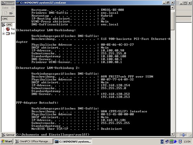

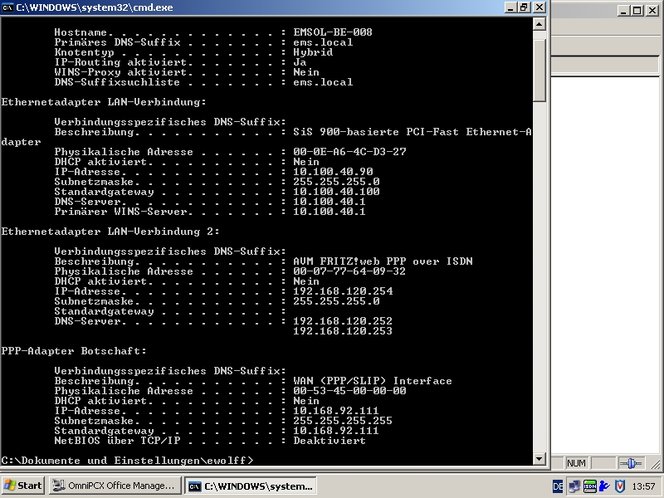

maik.de 10 Geschrieben 7. April 2010 Autor Melden Geschrieben 7. April 2010 Die erste Defaultroute ist für unser MPLS, das ist richtig so. Bei der 2. Route rätseln wir gerade selber woher die kommt... Hab IPConfig /all leider nur als Screenshot bekommen, sollte aber ausreichen denke bzw. hoffe ich :) Zitieren
IThome 10 Geschrieben 8. April 2010 Melden Geschrieben 8. April 2010 (bearbeitet) Die 10.168.x.x Adressen werden vom RAS-Server verteilt ? Ist der Adapter "Botschaft" der der Verbindung via ISDN ? Die zweite 0-Route mit der Metrik 1 ist eine Roue, die von einer PPP-Verbindung erzeugt wird, wo "Standardgateway für das Remotenetzwerk verwenden" angehakt ist (die Metrik der ursprünglichen 0-Route wird um 1 erhöht) ... edit: Warum ist auf diesem Client das Routing aktiv ? bearbeitet 8. April 2010 von IThome Zitieren
