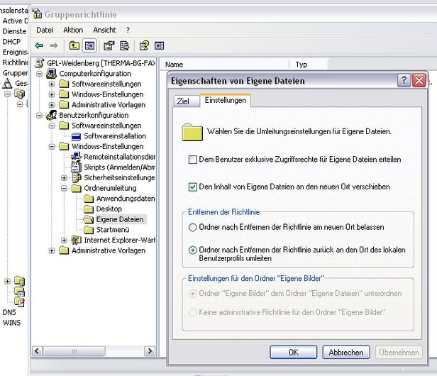

scirocco790 11 Geschrieben 16. April 2010 Autor Melden Geschrieben 16. April 2010 Ich hab mal einen Screenshoot von den Einstellungen der Richtlinie mit ran die auf den Testbenutzer zieht. Sonst tipp ich mir einen Wolf. Zitieren
IThome 10 Geschrieben 16. April 2010 Melden Geschrieben 16. April 2010 Ja, den Haken meinte ich "Ordner nach Entfernen der Richtlinie zurück an den Ort des lokalen Benutzerprofils umleiten" ... Die Ordnerumleitung gilt für den Benutzer nicht mehr, also wird gemäss dieser Einstellung der ganze Kram vom Ort der ehemaligen Umleitung zurück in das lokale Benutzerprofil umgeleitet ... und das dauert eben, wenn die Leitung dünn ist ... Zitieren
