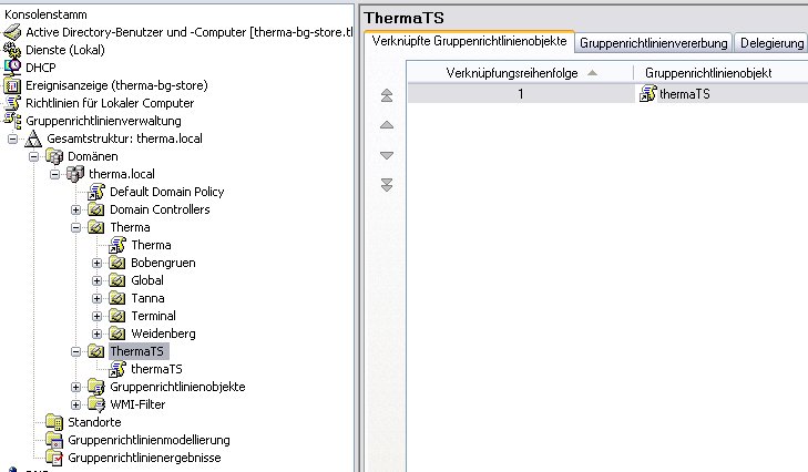

scirocco790 11 Geschrieben 20. April 2010 Autor Melden Geschrieben 20. April 2010 Okay ich versuchs mal: Die User sind in einer eigenen OU bzw. Unter-OU. Struktur: Domäne.local\Firma\Standort Der TS ist ebenfalls in einer eigenen OU. Struktur: Domäne.local\Terminal Diese beiden OU´s haben keine gemeinsamen Richtlinien ausser der DefaultDomainPolicy. Standortrichtlinien in diesem Sinne gibts gar nicht, es gibt nur Gruppenrichtlinien in den OU´s Firma und jeweils Firma\Standort. Die Loopbackverarbeitung in der OU Terminal ist auf "Ersetzen". Zur Not häng ich mal nen Screenshoot ran. Zitieren
IThome 10 Geschrieben 20. April 2010 Melden Geschrieben 20. April 2010 Ein Screenshot wäre schön :) Zitieren
scirocco790 11 Geschrieben 20. April 2010 Autor Melden Geschrieben 20. April 2010 Screenshot anbei. In den OU´s mit den Ortsnamen sind jeweils die User drin. Die Terminal OU einfach ignorieren. Fällt weg (alt). Die neue OU thermaTS enthält den neuen Terminalserver und die Richtlinie die darauf wirken soll, wenn sich die User am TS anmelden. Ich hoffe das ist halbwegs aussagekräftig. Zitieren
IThome 10 Geschrieben 20. April 2010 Melden Geschrieben 20. April 2010 Führe als Benutzer angemeldet auf dem TS mal RSOP.MSC aus. Kontrolliere, ob die die Loopbackverarbeitung wirklich angewendet wird. Die Einstellungen für das GPO ThermaTS wären interessant. Ich denke, es liegt an dem gesetzten Haken, dass bei Entfernen der Richtlinie an den Ursprungsort kopiert wird. Da der Benutzer jetzt andere Richtlinien bekommt, die ursprüngliche Richtlinie also nicht mehr gilt, wird laut Konfiguration an den Ursprungsort kopiert. Entferne also den Haken ... Für´s nächste Mal: wir schalten angehängte Grafiken nicht frei. Daher bitte ein Bild via Filehoster (da gibt es genügend von) veröffentlichen ... :) Zitieren
