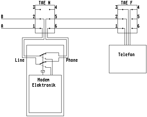

saracs 10 Geschrieben 28. Oktober 2003 Melden Teilen Geschrieben 28. Oktober 2003 wie sind denn das modem und telefon angeschlossen? sprich: ist das tele über modem "geschliffen" oder hängen beide seperat an der f bzw n buchse??? gruss saracs Zitieren Link zu diesem Kommentar

saracs 10 Geschrieben 29. Oktober 2003 Melden Teilen Geschrieben 29. Oktober 2003 du musst an der tae dose die belegungen mal überprüfen. ist das tele übers modem geschliffen oder nicht? wenn ja müsste die leitung 6 vom modem mit 1 vom tele und 5 modem mit 2 tele verbunden sein. TAE N............................TAE F 3....4..............................3....4 2....5..............................2....5 1....6..............................1....6 ^modem........................^tele oder er kauft sich gleich ne geschliffene dose beim fachhändler. gruss saracs Zitieren Link zu diesem Kommentar
saracs 10 Geschrieben 29. Oktober 2003 Melden Teilen Geschrieben 29. Oktober 2003 das is bissl anschaulicher ;) gruss saracs Zitieren Link zu diesem Kommentar
