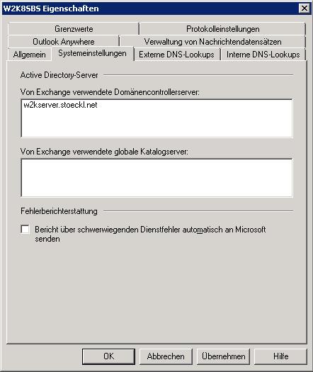

Mir schwant langsam das der Exchange-Server nicht's vom DCPROMO mitbekommen hat, und ich das Ganze jetzt manuell nachtragen muss.
Seht euch mal bitte das Bild im Attachment an. Habe den Eintrag grade in den Exchange Einstellungen gefunden. Der Server "W2KSERVER" ist der ALTE (2003er) Server. Eigentlich sollte da der neue Server drinstehn bzw. auch als Katalogserver natürlich.
Habe auch schon nach der Option gegoogelt und *** sagt das diese Werte automatisch ausgelesen werden - fragt sich nur woher ?

Wie sieht denn die DNS Konfiguration bei dir aus?
Ich hatte mal ein ähnliches Problem, allerdings mit 2 DCs an verschiedenen Standorten.
Wie in deiner Abbildung war jeweils der andere Server als Server und Katserver drin. Abhilfe war dann, dass ich jeweils den anderen DNS als Primären DNS Server einstellen musste.
