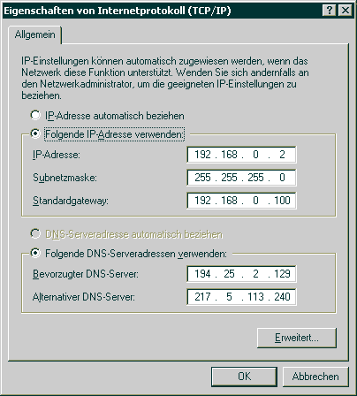

tommy999 10 Geschrieben 30. Oktober 2003 Autor Melden Teilen Geschrieben 30. Oktober 2003 Hallo, anbei meine Netzwerkeinstellungen.: 192.168.0.100 ist der ROUTER die DNS sind die von T-Online Danke Thomas Zitieren Link zu diesem Kommentar

Caylep 10 Geschrieben 30. Oktober 2003 Melden Teilen Geschrieben 30. Oktober 2003 Hi Tommy ! Deine IP-Einstellungen sind leider nicht aussagekräftig. Theoretisch passt das, nur.... a. funktioniert dein DNS Server richtig ? b. Stimmt die IP-Adresse des bevorzugten DNS-Servers ? Zitieren Link zu diesem Kommentar
Der Newbie 10 Geschrieben 30. Oktober 2003 Melden Teilen Geschrieben 30. Oktober 2003 Original geschrieben von tommy999 Hallo, anbei meine Netzwerkeinstellungen.: 192.168.0.100 ist der ROUTER die DNS sind die von T-Online Danke Thomas du musst den a. eintrag wie obenerähnt aus der DNS konfig des SERVERS entfernen. auf dem client die dns der TELKOM entfernen und die auf dem SERVER als DNS Weiterleitung bei ausserhalb des INTRANET konfigurieren. Zitieren Link zu diesem Kommentar
weimer 10 Geschrieben 31. Oktober 2003 Melden Teilen Geschrieben 31. Oktober 2003 DNS-Adressen von T-Online gehören hier nicht rein. Trage anstatt dessen die Serveradresse ein, dann musst du nur noch im DNS-Snapin die Weiterleitung auf den Router aktivieren und schon sollte es gehen :) greetings weimer Eintragungen mache an den Clients einfach laut meiner ersten Antwort... greetings weimer Zitieren Link zu diesem Kommentar
XP-Fan 219 Geschrieben 3. November 2003 Melden Teilen Geschrieben 3. November 2003 Hallo, AUF JEDEN FALL MUSS IN DIE DNS ADRESSE DER SERVER !!!!! Wie sollen die Clients denn den Anmeldeserver finden ??? Bei T-Online bestimmt nicht! Oder :-( Bei dem Server trägst du dann eine Weiterleitung ein und da kommt dann der T-Online Server rein. Gruß Sven ;) Zitieren Link zu diesem Kommentar
