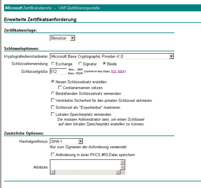

stevel 10 Geschrieben 5. November 2003 Autor Melden Geschrieben 5. November 2003 Wie stufe ich die zertifizierungstelle als vertrauenswürdig ein? bezüglich des MS-Artikels: "... Geben Sie im Bild Erweiterte Zertifikatsanforderung Ihren Namen und Ihren E-Mail-Namen in den entsprechenden Feldern ein... " Ich bekomme keine derartige Abfrage; wenn ich die Schritte 1-4 laut MS-Artikel durchgeführt habe, kommt eine andere Abfrage (siehe Anhang) Zitieren
grizzly999 11 Geschrieben 5. November 2003 Melden Geschrieben 5. November 2003 Ganz schön großes Bild. Das nächste mal bitte viel kleiner oder Beschreibung, siehe auch Boardregel Nr. 12! Ich nehme an, du hast eine oOrganisationszertifizierungsstelle, dafür gibt es in dem Link eine gesonderte Beschreibung der Vorgehensweise. grizzly999 Zitieren
stevel 10 Geschrieben 5. November 2003 Autor Melden Geschrieben 5. November 2003 Wenn du damit den Teil: "Installation eines lokalen Computerzertifikats von einer Enterprise Windows 2000-Zertifizierungsstelle" meinst, entspricht das ebenfalls nicht meiner Anzeige. Die Einstellung Administrator unter Zertifikatsvorlage gibt es bei mir nicht. Zitieren
grizzly999 11 Geschrieben 5. November 2003 Melden Geschrieben 5. November 2003 Bist du denn als Admin angemeldet? Also bei mir funtkionieren beide Varianten mit beiden CAs exakt so wie in dem Artikel beschrieben. girzzly999 Zitieren
stevel 10 Geschrieben 5. November 2003 Autor Melden Geschrieben 5. November 2003 Erstmal danke für deine Bemühungen... Wenn ich am Server selbst als Administrator ein Zertifikat anfordere, dann kann ich Administrator als Vorlagen-Typ auswählen. Allerdings brauche ich doch ein Zertifikat am VPN-Client um L2TP eine Verbindung zu bekommen, oder? Außerdem findet sich unter Schlüsselverwendung bei dem vom Admistrator erstellten Zertifikat kein Eintrag IPSEC. Zitieren
