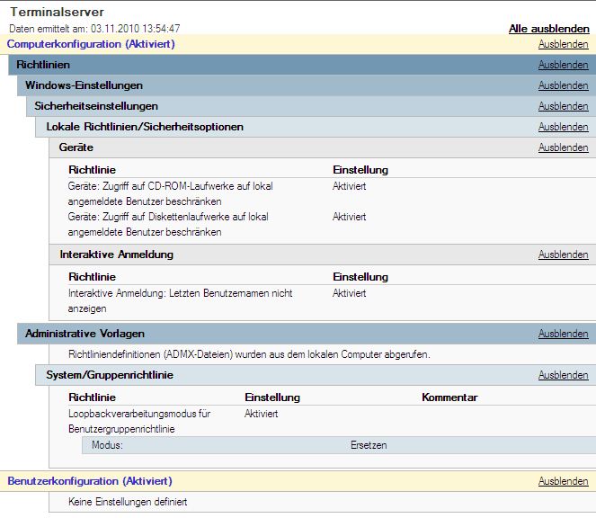

djbreezer 10 Geschrieben 3. November 2010 Melden Geschrieben 3. November 2010 Hi, habe das gleiche Problem wie etwas weiter oben beschrieben. Mein TS will den Loopbackverarbeitungsmodus einfach nicht.... der TS liegt in einer eigenen OU welche mit meiner Terminalserver-GPO verknüpft ist. In der steht folgendes: Wenn ich mich mit einem Benutzer am Server anmelde sehe ich weiterhin das CD- und Diskettenlaufwerk. Auch werden Richtlinien angewendet die Benutzerbezogen sind.. was ja mit aktivem Loppbackverarbeitungsmodus nicht passieren sollte. Der Server ist ein 2008R2. Hat vll jem. ne Idee was da los sein könnte ? Zitieren
NilsK 2.982 Geschrieben 3. November 2010 Melden Geschrieben 3. November 2010 Moin, du hast nicht dasselbe Problem, daher mach bitte künftig einen neuen Thread auf statt einen alten zu kapern. Danke. Da ein paar Worte mehr sagen als ein Bild (das zudem noch nicht freigegeben ist), beschreibe dein Szenario bitte verbal. Gruß, Nils Zitieren
djbreezer 10 Geschrieben 3. November 2010 Melden Geschrieben 3. November 2010 gut dann mach ich nächstes mal einen neuen thread auf. Ich habe soeben einen TS installiert. Diesen TS habe ich in eine eigene OU gepackt und eine GPO auf diese OU angewendet. Die OU befindet sich auf der obersten Ebene der Domainstruktur, sodass nur 2 GPOs auf meinen TS angewandt werden nämlich Default Domain Policy Terminalserver-GPO In der Terminal-Server-GPO steht folgendes: Zugriff auf CDROM nur für lok. Benutzer: aktiviert Loopbackverarbeitungsmodus für Benutzergruppenrichtlinien Aktiviert Modus: Ersetzen Nun werden den Benutzern die CD-LWs noch angezeigt und die Richtlinien der Benutzer noch angewendet. Dies dürfte ja eigentlich nicht passieren... Welche Ursachen könnte das haben? Zitieren
NilsK 2.982 Geschrieben 3. November 2010 Melden Geschrieben 3. November 2010 Moin, kannst du bitte die Einstellung genau beschreiben (genauer Pfad und genaue Bezeichnung), die du gesetzt hast? Sonst reden wir womöglich nicht über dasselbe. Danke. Es kann sich - je nachdem von welcher Einstellung du redest - um ein Verständnisproblem handeln: RDP-Benutzer sind je nach Kontext durchaus lokale Benutzer, weil sie auf die Ressourcen ja nicht über das Netzwerk (z.B. einen Share) zugreifen. Dann wäre das Verhalten kein Fehler, sondern normal. Gruß, Nils Zitieren
djbreezer 10 Geschrieben 3. November 2010 Melden Geschrieben 3. November 2010 ok... also: In der Terminal-Server-GPO steht folgendes: Computerkonfiguration > Richtlinien > Windows Einstellungen > Sicherheitseinstellungen > Lokale Richtlinien/Sicherheitsoptionen > Geräte: Zugriff auf CDROM auf lokal angemeldete Benutzer beschränken: aktiviert Computerkonfiguration > Richtlinien > Administrative Vorlagen > System > Gruppenrichtlinien > Loopbackverarbeitungsmodus für Benutzergruppenrichtlinien Aktiviert Modus: Ersetzen Zitieren
NilsK 2.982 Geschrieben 3. November 2010 Melden Geschrieben 3. November 2010 Moin, der Loopbackmodus besagt, dass die Benutzereinstellungen (!) eines GPO auch dann auf User wirken, wenn sie sich an einem Rechner anmelden, auf dessen Computerkonto das GPO wirkt. Dein GPO enthält aber gar keine Benutzereinstellungen, sondern eine Computereinstellung. Damit ist es nicht vom Loopbackmodus betroffen. Das wäre also Verständnisfehler 1. Und Verständnisfehler 2 entspricht meiner oben geäußerten Vermutung. Schau mal auf die Registerkarte "Erklärung" der betreffenden Einstellung ... Gruß, Nils Zitieren
djbreezer 10 Geschrieben 3. November 2010 Melden Geschrieben 3. November 2010 (bearbeitet) Da steht: "Wendet alternative Benutzereinstellungen an, wenn sich ein Benutzer an einem von dieser Einstellung betroffenen Computer anmeldet." Wenn hier alternative Benutzereinstellungen angewendet werden, warum wendet er dann die Benutzereinstellungen der Benutzer-OUs trotzdem an ? Die Benutzer befinden sich in einer anderen OU mit anderen GPOs. Hier mal ein Link zu einem MS-Whitepaper wo genau zu dieser Einstellung geraten wird und zwar genauso wie ich es eingestellt habe: http://www.microsoft.com/downloads/en/details.aspx?FamilyID=7f272fff-9a6e-40c7-b64e-7920e6ae6a0d&DisplayLang=de Da steht: [Computer Configuration\Windows Settings\Security Settings\Local Policies\Security Options] • Devices: Restrict CD-ROM access to locally logged-on user only Recommended setting: Enabled [Computer Configuration\Administrative Templates\System\Group Policy] • User Group Policy loopback processing mode If the Terminal Server computer object is placed in the locked down OU, and the user account is not, loopback processing applies the restrictive user configuration policies to all users on the Terminal Server. If this policy is enabled, all users, including administrators, logging on to the Terminal Server are affected by the restrictive user configuration policies, regardless of where the user account is located. Two modes are available. Merge mode first applies to the user’s own GPO, then to the locked down policy. The lockdown policy takes precedence over the user’s GPO. Replace mode just uses the locked down policy and not the user’s own GPO. This policy is intended for restrictions based on computers instead of the user account. If this policy is disabled, and the Terminal Server computer object is placed in the locked down OU, only the computer configuration policies is applied to the Terminal Server. Each user account must be placed into the OU to have user configuration restriction placed on that user. bearbeitet 3. November 2010 von djbreezer Nachtrag Zitieren
NilsK 2.982 Geschrieben 3. November 2010 Melden Geschrieben 3. November 2010 Moin, "Wendet alternative Benutzereinstellungen an, wenn sich ein Benutzer an einem von dieser Einstellung betroffenen Computer anmeldet." ich meinte die Erklärung zu der CD-Zugriffseinschränkung ... :rolleyes: Aber was du da zitierst, ist ja genau der springende Punkt für den Loopbackmodus. Wichtig ist das Wort "Benutzereinstellungen". Hier mal ein Link zu einem MS-Whitepaper wo genau zu dieser Einstellung geraten wird und zwar genauso wie ich es eingestellt habe: Download funktioniert grad nicht, daher kann ich das dort nicht im Zusammenhang nachlesen. Ist der CD-Zugriff jetzt nur ein Beispiel oder geht es um was Reales? Warum hat man eine CD in einem Terminalserver? Gruß, Nils Zitieren
djbreezer 10 Geschrieben 3. November 2010 Melden Geschrieben 3. November 2010 Ok du hast Recht was die Richtlinie mit dem CD-Rom angeht... da hab ich mich wohl zusehr auf den Namen der Richtlinie gestützt. Die Erklärung hätte ich lesen sollen. Sorry. Ich wollte den zugriff auf das CD-ROm sperren... daher die Richtlinie. Geht natürlich auch einfach indem man den LW-Buchstaben ausblendet bzw sperrt. Ich habe grade mal testweise eine Benutzerrichtlinie hinzugefügt und erst jetzt werden die "alternativen EInstellungen" benutzt! Irgendwas stimmt trotzdem nicht... hab auch bei Computereinstellungen eingetragen: Computerkonfiguration > Windows Einstellungen > Sicherheitseinstellungen > Lokale Richtlinien > Sicherheitsoptionen > Interaktive Anmeldung: Letzter Benutzername nicht anzeigen macht er auch nicht... Zitieren
