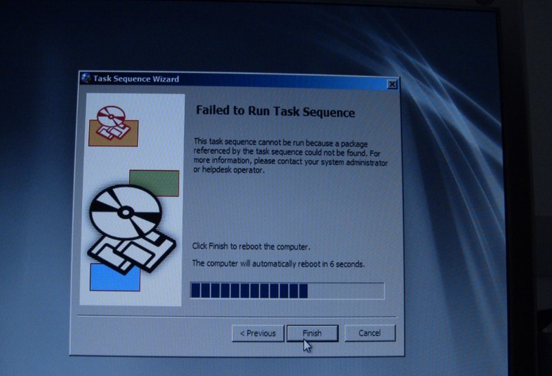

mirkomonger 10 Geschrieben 11. August 2010 Autor Melden Teilen Geschrieben 11. August 2010 Okay danke für die Infos, ich habs nun geschafft den neustart zu überwinden es lag an daran, dass er den pc durchs Importieren in die Collection nicht gefunden hatte da dieser ausversehen in einer aneren collection lag. Im Anhang die Fehlermeldung nachdem das Paket ausgewählt wird! Meine Frage von daher? Wo und an welcher Stelle muss ich nachschauen um die *.wim Dateien zu lokalisieren. Zitieren Link zu diesem Kommentar
TorstenM 20 Geschrieben 12. August 2010 Melden Teilen Geschrieben 12. August 2010 Gleiche Antwort wie oben ... command support, F8 und das smsts.log anschauen. Alternativ einen Webreport zum TS-Status. Es muss kein Package sein, welches ein .wim enthält, da im Deployment-Prozeß ja auch andere Packages involviert sind (ConfigMgr-Client zB). Zitieren Link zu diesem Kommentar
mirkomonger 10 Geschrieben 12. August 2010 Autor Melden Teilen Geschrieben 12. August 2010 :D ^^ hab sie endlich gefunden Werd aus der log aber nicht schlau. Sie gibt nur den Fehler aus der auch am bildschirm angezeigt wird sonst sehe ich keine hilfreichen infos. Auszug aus der Datei: " <![LOG[setting wizard error: This task sequence cannot be run because a package referenced by the task sequence could not be found. For more information, please contact your system administrator or helpdesk operator.]LOG]!><time="10:19:37.094+-120" date="08-12-2010" component="TSPxe" context="" type="0" thread="1412" file="tsmediawizardcontrol.cpp:1233"> "" Danke für weitere Hilfe. smsts.txt Zitieren Link zu diesem Kommentar
TorstenM 20 Geschrieben 12. August 2010 Melden Teilen Geschrieben 12. August 2010 Leider immer noch "Anhänge, die auf Freischaltung warten" ... aber im smsts.log steht eigentlich ganz klar, welches PackageID fehlt. Zitieren Link zu diesem Kommentar
TorstenM 20 Geschrieben 16. August 2010 Melden Teilen Geschrieben 16. August 2010 "Failed to find CCM_SoftwareDistribution object for AdvertID="MZ120084", PackageID="MZ100043", ProgramID="*"" Was ist denn MZ100043? Die Tasksequenz selbst? Zitieren Link zu diesem Kommentar
