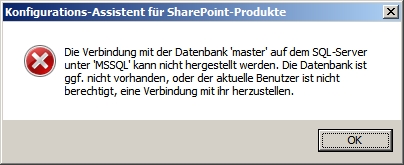

Jack Bauer 10 Geschrieben 10. September 2010 Melden Teilen Geschrieben 10. September 2010 Hallo zusammen, ich glaube mein Problem liegt im SQL-Bereich, mit dem ich mich bisher noch nie befasst habe. Deshalb der Post in diese Rubrik. Ich habe zwei Windows Server 2008 R2 Enterprise installiert. Beide sind Memberserver der selben Domäne. Auf dem Ersten (MSSQL) ist SQL 2008 R2 Express x64 installiert. Auf dem Zweiten (SharePoint) installiere ich gerade SharePoint Foundation 2010. Bei den "Einstellungen für die Konfigurationsdatenbank" im Konfigurations-Assistent für SharePoint-Produkte" bekomme ich nun folgende Fehlermeldung: "Die Verbindung mit der Datenbank 'master' auf dem SQL Server unter '{SERVERNAME}' kann nicht hergestellt werden. Die Datenbank ist ggf. nicht vorhanden, oder der aktuelle Benutzer ist nicht berechtigt, eine Verbindung mit ihr herzustellen." Kurzum: Auf dem Server MSSQL kann ich mich über das SQL Server Management Studio an der Datenbank anmelden. Beide Server werden gegenseitig korrekt aufgelöst. Firewalls sind aus. Für den Datenbankzugriff wurde ein dediziertes Domänenbenutzerkonto angelegt. Ich hoffe, jemand kann mir weiterhelfen - vielen Dank vorab! Jack Zitieren Link zu diesem Kommentar

Jack Bauer 10 Geschrieben 13. September 2010 Autor Melden Teilen Geschrieben 13. September 2010 Hallo Dukel, Versuche einmal Datenbankserver: MSSQL\MSSQLSERVER Funktioniert leider nicht. Anbei nochmal die genaue Fehlermeldung... Jack Zitieren Link zu diesem Kommentar
