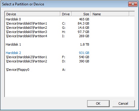

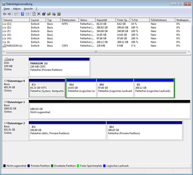

spalato 10 Geschrieben 21. September 2010 Autor Melden Geschrieben 21. September 2010 ich habe 6 true crypt partitionen und alle laufen einwandfrei... Ich denke wirklich dass das problem ist, dass windows die platte nicht erkennt... bitte schaut die 2 bilder an die ich angehänkt habe... Zitieren
Necron 71 Geschrieben 22. September 2010 Melden Geschrieben 22. September 2010 So schaut es aber auch aus, wenn TrueCrypt die Platte nicht automatisch beim Start des Rechners einhängt! Zitieren
spalato 10 Geschrieben 22. September 2010 Autor Melden Geschrieben 22. September 2010 So schaut es aber auch aus, wenn TrueCrypt die Platte nicht automatisch beim Start des Rechners einhängt! auf meinem 2. bild sind alle HDs drauf. und die sind dort alle blau und nur diese die nicht geht ist schwarz, obwohl keine Partition zur zeit entschlüsselt ist. Also truecrypt habe ich nicht angewendet! wenn es aber wirklich das problem mit truecrypt wäre, kannst du mir sagen was ich dann machen müsste? Das passwort ist 100% richtig da ich einen Keylogger bei der installation eingesetzt habe und dieses Passwort 100% richtig ist! Zitieren
