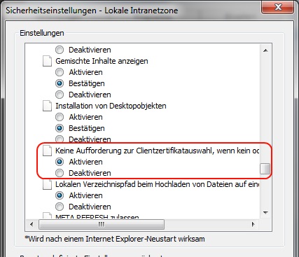

de.le 10 Geschrieben 5. Oktober 2010 Melden Geschrieben 5. Oktober 2010 Da Du mir meine Frage nicht beantwortet hast, geht ich einfach davon aus, dass es sich um WebDAV handelt. Daher versuche mal folgendes, füge die Seite zu den Vertrauenswürdigen Seiten im IE hinzu und setzte die Option "Keine Aufforderung zur ..." (siehe Bild) für diese Zone auf "Aktivieren". Zitieren
Frank_Steinmetz 10 Geschrieben 5. Oktober 2010 Autor Melden Geschrieben 5. Oktober 2010 Hi, sorry, das hab ich falsch verstanden. Ich vermute, daß es sich um eine WebDav-Freigabe handelt, kann dies jedoch nicht 100%ig sicher sagen. Vielen Dank für den Tip. Gruss, Frank Zitieren
Frank_Steinmetz 10 Geschrieben 5. Oktober 2010 Autor Melden Geschrieben 5. Oktober 2010 Cool, das hat funktioniert. :p Vielen Dank für den Tip nochmal !!!:jau: Dann kann ich mich ans Codebasteln machen:rolleyes: Gruss, Frank Zitieren
