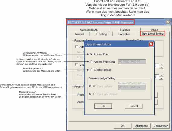

Wildi 10 Geschrieben 4. November 2003 Melden Geschrieben 4. November 2003 @zuschauer Der Netgear ME102 AP kann das. Dazu lässt Du einen AP im normalen Modus und den anderen stellst auf Access Point Client. Somit ist dieser Access Point auch nix anderes wie ein gewöhnlicher Client. Da der andere AP ein normaler AP ist, kann er alle Clients behandeln. Hab ich hier bei mir auch so. Fuhuhuntzt einwandfrei. Naja, DaLan hat auch ein bissi sonderbar geschrieben. Mal gucken, er wird schon antworten Zitieren

Wildi 10 Geschrieben 4. November 2003 Melden Geschrieben 4. November 2003 Sotalla, nachdem solche Fragen ja schon öfter mal da waren, hier mal eben der Beweis und die Erklärung eines AP's der sämtliche Funktionen kann. Gruß Roland Zitieren
