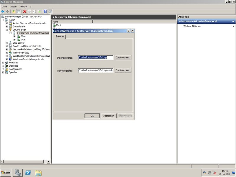

Cryer 17 Geschrieben 18. Oktober 2010 Autor Melden Geschrieben 18. Oktober 2010 Rechtsklick in der entsprechenden MMC auf den Server und dann auf Eigenschaften gehen. Den letzten Reiter anwählen und dann unter Anmeldeinformationen die nötigen Daten hinterlegen. Danke Necron, so funktionierte das bei Windows Server 2003, aber beim Windows Server 2008 R2 fehlt genau das. Ich habe ein Screen gemacht. Als Administrator bin ich selbstverständlich angemeldet. Auch dir ein Danke dmetzger, den SPN hatte ich wohl falsch ausgeführt. Nachdem ich diesen Befehl ausgeführt hatte, das Ereignisprotokoll gelöscht habe und den Server neu gestartet habe war sogar die Warnmeldung im DNS weg. :confused::confused::confused: Die besagte Warnmeldung ist aber trotzdem noch im Ereignisprotokoll (Unter System) Der Vollständigkeit halber poste ich hier das Ergebnis (Befehl ausgeführt als Administrator) C:\Users\Administrator>setspn -l s-testserver-01Registrierte Dienstprinzipalnamen (SPN) für CN=S-TESTSERVER-01,OU=Domain Control lers,DC=meinefirma,DC=local: ldap/s-testserver-01.meinefirma.local/ForestDnsZones.meinefirma.local ldap/s-testserver-01.meinefirma.local/DomainDnsZones.meinefirma.local Dfsr-12F9A27C-BF97-4787-9364-D31B6C55EB04/s-testserver-01.meinefirma.loc al DNS/s-testserver-01.meinefirma.local GC/s-testserver-01.meinefirma.local/meinefirma.local RestrictedKrbHost/s-testserver-01.meinefirma.local RestrictedKrbHost/S-TESTSERVER-01 HOST/S-TESTSERVER-01/MEINEFIRMA HOST/s-testserver-01.meinefirma.local/MEINEFIRMA HOST/S-TESTSERVER-01 HOST/s-testserver-01.meinefirma.local HOST/s-testserver-01.meinefirma.local/meinefirma.local E3514235-4B06-11D1-AB04-00C04FC2DCD2/8bbac334-d293-4cab-9bd8-f70d77676bf e/meinefirma.local ldap/S-TESTSERVER-01/MEINEFIRMA ldap/8bbac334-d293-4cab-9bd8-f70d77676bfe._msdcs.meinefirma.local ldap/s-testserver-01.meinefirma.local/MEINEFIRMA ldap/S-TESTSERVER-01 ldap/s-testserver-01.meinefirma.local ldap/s-testserver-01.meinefirma.local/meinefirma.local C:\Users\Administrator> Zitieren
Necron 71 Geschrieben 18. Oktober 2010 Melden Geschrieben 18. Oktober 2010 Danke Necron, so funktionierte das bei Windows Server 2003, aber beim Windows Server 2008 R2 fehlt genau das. Ich habe ein Screen gemacht. Als Administrator bin ich selbstverständlich angemeldet. Sorry, hatte mich vertan! Rechtsklick auf IPv4 oder IPv6 oder beides und dann ist es unter dem letzten Reiter zu finden. :) Zitieren
Cryer 17 Geschrieben 18. Oktober 2010 Autor Melden Geschrieben 18. Oktober 2010 Danke Necron, ganz im ernst. Da habe ich geguckt oder zumindest war ich der Meinung, dass ich auch dort geguckt hatte (Macht man ja auch normalerweise). Irgendwie ist das jetzt peinlich. Zitieren
