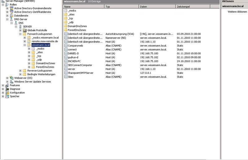

daenni 10 Geschrieben 4. November 2010 Melden Geschrieben 4. November 2010 (bearbeitet) Folgende Ausgangssituation Server | Windows SBS 2005 | IP: 192.168.1.10 Client | Windows 7 | IP: 192.168.75.101 | über DHCP der Firewall | DNS: 192.168.1.10 Firewall: Cisco SA 520 Bei der Firewall werden über IPv6 alle Ports durchgelassen, bei IPv4 ebenfalls alle zwischen Lan und DMZ. Wenn ich companywen anpinge wird korrekt zur IP 192.168.1.10 aufgelöst. wenn ich jedoch http://companyweb im Browser eingebe erhalte ich folgende Fehlermeldung von der Firewall: "A DNS error occurred while opening the page" Wo könnte der Fehler liegen ? Ich bin hier echt am verzweifeln ... Hier mal die Config des DNS Servers: bearbeitet 4. November 2010 von daenni Zitieren

blackbox 10 Geschrieben 4. November 2010 Melden Geschrieben 4. November 2010 Hi, da passt auf jedenfall der DNS nicht zu dem was du schreibst und das mit companyweb hört sich nach SBS Server an - was willst du da in eine DMZ stecken ? Im DNS steht nebenbei - das Companyweb nen Alias von "server" ist und server wird lt. DNS auf 192.168.1.10 aufgelöst. Das ganze denke ich ist kein Problem einer Firewall. Zitieren

daenni 10 Geschrieben 4. November 2010 Autor Melden Geschrieben 4. November 2010 Hi, da passt auf jedenfall der DNS nicht zu dem was du schreibst und das mit companyweb hört sich nach SBS Server an - was willst du da in eine DMZ stecken ? Im DNS steht nebenbei - das Companyweb nen Alias von "server" ist und server wird lt. DNS auf 192.168.1.10 aufgelöst. Das ganze denke ich ist kein Problem einer Firewall. Entschuldige, es wird natürlich zu 192.168.1.10 aufgelöst. Ich denke mittlerweile auch, das es nicht an der FW liegt, aber wo könnte sonst der Fehler liegen? Der SBS Server ist frisch aufgesetzt. Der hängt an der DMZ, um eingehenden Traffic zu dem Server zu erlauben. Zitieren
