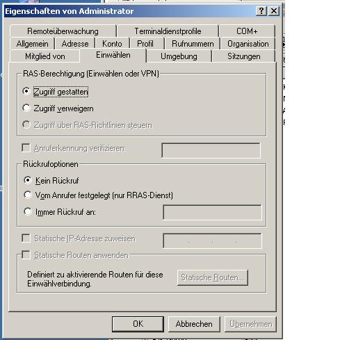

Hallo Wean,
Also ich habe nochmal geschaut selbst wenn ich unter Statischem Route 192.168.1.0 eintrage steht im AD unter dem Benutzer (ich nehme den Administrator) kein aktiver Menuepunkt Route Generien, bzw er ist vorhanden ich kann ihn nur nicht auswählen.
Gruß Sven

Deswegen hatte ich ja auch geschrieben:
Konfiguriere den DC1 als VPN-Server. Lege einen User auf DC1 an und gewähre ihm die Erlaubnis sich einzuwählen. Ausserdem trägst Du bei diesem Benutzer im AD unter "Einwählen" ein, dass eine bestimmte Route generiert werden soll, sobald sich dieser Benutzer einwählt. (192.168.1.0/24) (Die Domäne muss sich hierfür im Einheitlichen Modus befinden). Ansonsten gäbe es aber noch einen anderen Work-Around.[/Quote]
Im endeffekt habe ich gemacht was du sagtest nur das,
ich kann aber den Menuepunkt route generieren nicht aktivieren. Das ist mein problem.
Was soll denn der einheitliche Modus sein?
