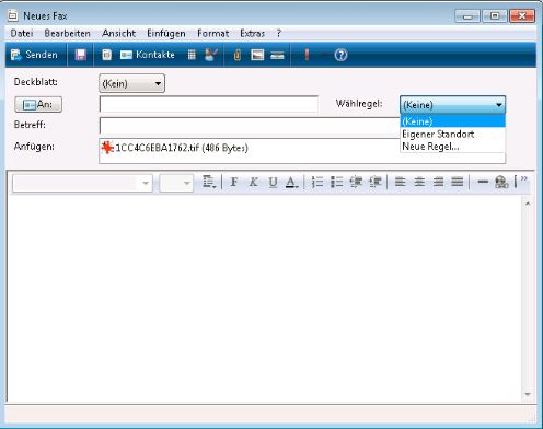

Ich arbeite mit Windows Fax. Bei jedem neuen Fax muss ich in der Fax-Maske bei der Wählregel "Eigener Standort" auswählen, damit das versenden von faxen geht.
Gibt es irgendwo einen Schalter wo ich das Standardmässig hinterlegen kann?

Da habe ich geschaut, finde aber nichts. Wohlgemerkt ich habe mir meinen Standort konfiguriert. Das Problem liegt glaub eher am Programm Windows Fax und Scan. Jedesmal wenn ich da ein neues Fax mache, erscheint in der Maske bei Wählregel "Keine". Ich muss dann ins dropdown und die Auswahl "Eigener Standort" wählen.
Wenn ich das nicht mache, erkennt der Fax das kanonische Format nicht.

Wir haben bei uns gerade genau das Gleiche. Faxe sollen direkt aus Anwendungen verschickt und der Empfänger aus Outlook ausgewählt werden. Aber eben ohne jedes Mal daran denken zu müssen, die Währegel in Windows Fax- und Scan von 'KEINE' (Default) in 'Eingener Standort' abändern zu müssen.
Fax Client Anwendung: Windows 7 (Windows Fax- und Scan)
Faxserver: SBS2008 Faxdienste mit Dialogic Eicon Diva 2 FX
Danke im Voraus!
Grüße an alle!
Hallo SYko
Hab ein bisschen rumgepröbelt. Nachdem ich den Server und den Client neu gestartet habe hats funktioniert.
