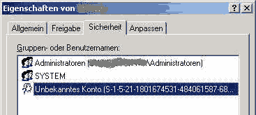

YaMBOardianer 10 Geschrieben 7. November 2003 Autor Melden Geschrieben 7. November 2003 Mein Profilordner in der Freigabe auf dem Server hatte Vollzugriff für Admins und für mich selbst als Benutzer der Domäne. Nach dem Anmelden von einem lokalen PC aus wurd aber irgendwie an den NTFS Berechtigungen gedreht von Win2k3. Ich habe den Screenshot mal angehängt, über den ich verwundert bin. Zitieren
