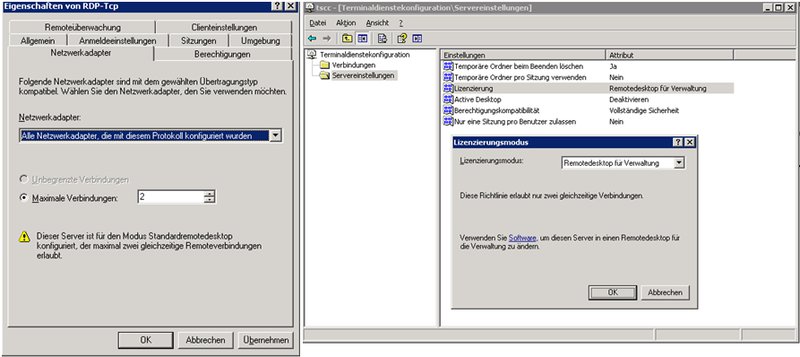

osi 10 Geschrieben 15. Dezember 2010 Autor Melden Geschrieben 15. Dezember 2010 Hi, schau mal in der Terminaldienste Konfiguration ( Start -> Ausführen -> tscc.msc ) -> Verbindungen -> dann im rechten Fenster Rechtsklick auf RDP-TCP -> Eigenschaften Reiter Netzwerkadapter : Wieviele Verbindungen sind hier möglich ? Ja hier steht Maximale Verbindung: 2 und da man nichts rum schrauben. Im Anhang noch zwei PrtSc. Ich vermute nämlich immer noch, dass ich da bei der Konfiguration irgendwie auf "pro Benutzer" einstellen können muss. Beste Grüsse Zitieren
XP-Fan 224 Geschrieben 15. Dezember 2010 Melden Geschrieben 15. Dezember 2010 Hallo, bist du dir sicher das du die Terminaserverrolle installiert hast ? Mir stellt es sich so dar das es nicht so ist. Entferne die Terminalserver mal über die Software -> Windows Komponenten und installiere diese neu. Zitieren

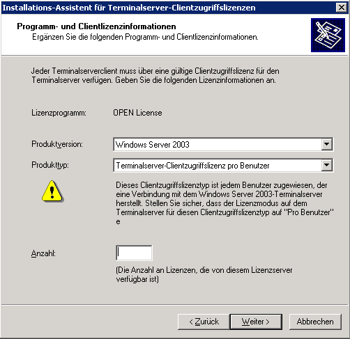

osi 10 Geschrieben 15. Dezember 2010 Autor Melden Geschrieben 15. Dezember 2010 @XP-Fan: Habe ich gemacht. Habe den TS deinstalliert und wieder über Software installiert. Das Problem besteht nach wie vor. Hier noch ein PrtSc im Anhang. Bei der Lizenzinstallation kam diese Meldung. Deswegen möchte ich ja das Lizenzmodus auch entsprechend einstellen, aber geht ja nicht... :confused::( Zitieren
osi 10 Geschrieben 15. Dezember 2010 Autor Melden Geschrieben 15. Dezember 2010 Kann das sein, dass das nicht geht, weil wir einen SBS im Einsatz haben? :shock: Zitieren
XP-Fan 224 Geschrieben 16. Dezember 2010 Melden Geschrieben 16. Dezember 2010 Kann das sein, dass das nicht geht, weil wir einen SBS im Einsatz haben? :shock: Ja das ist ein Grund. Der SBS kann nur die Lizenzierung übernehmen aber nicht ein Terminalserver werden. Für einen Terminalserver brauchst du W2k3 Std / EE oder W2k8 Std / EE wobei für den 2008er Server neue Lizenzen eine Rolle spielen würden. Zitieren
