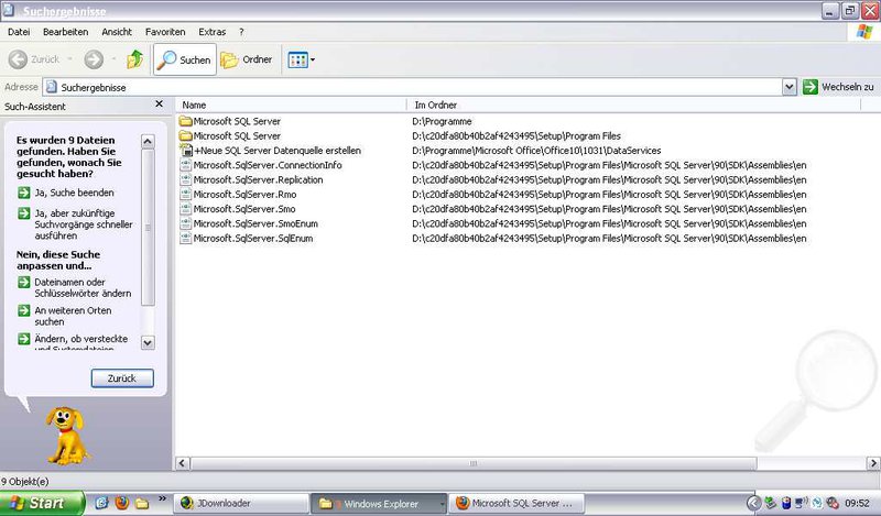

Avanki 10 Geschrieben 25. Dezember 2010 Autor Melden Teilen Geschrieben 25. Dezember 2010 Hoffe reichlich Geschenke unterm Baum gefunden, ich habe folgendes bei der suche nach SQL Severn auf meinem Netbook gefunden: (anhang) Vll weißt Du damit etwas anzufangen, nen logfile der Installation habe ich leider nicht gefunden. Dann noch einen schönen ersten Weihnachtstag! Zitieren Link zu diesem Kommentar
Dukel 457 Geschrieben 25. Dezember 2010 Melden Teilen Geschrieben 25. Dezember 2010 .oO(Ich würde bei den installierten Programmen schauen und nicht in irgeneinem Ordner) Zitieren Link zu diesem Kommentar

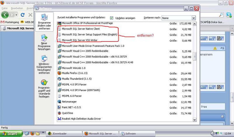

Avanki 10 Geschrieben 25. Dezember 2010 Autor Melden Teilen Geschrieben 25. Dezember 2010 hi, ok habe bei der Software was gefunden, soll ich die drei denn dann einfach mal deinstallieren oder wie am besten vorgehen!? Wonach müsste ich denn dann evt. noch gucken! Was stören könnte! Zitieren Link zu diesem Kommentar
Avanki 10 Geschrieben 25. Dezember 2010 Autor Melden Teilen Geschrieben 25. Dezember 2010 !!!!!!!!!!!!!!!!ES INSTALLIERT!!!!!!!!!!!!!!!! Habe die drei datein gelöscht bzw entfernt und dann nochmal versucht die installation zu starten hat zwar echt lange gedauert aber er hat es getan Nun mal gucken ob das Programm denn auch läuft oder ob ich andere Probleme bekomme. Vielen Dank für eure hilfe! Zitieren Link zu diesem Kommentar
