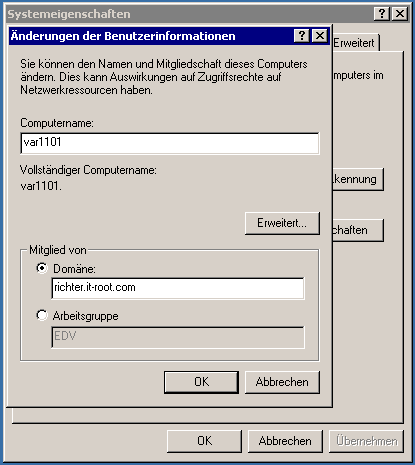

itarichter 10 Geschrieben 12. Januar 2011 Autor Melden Geschrieben 12. Januar 2011 Funktioniert doch. Wo ist das Problem? Weitere Vorgehensweise siehe Joining a Computer to a Domain or Workgroup Wenn ich die Domäne angebe (richter.it-root.com) kommt immer wieder dieselbe Fehlermeldung. Ich verstehe das nicht mehr... Zitieren
carlito 10 Geschrieben 12. Januar 2011 Melden Geschrieben 12. Januar 2011 Wenn ich die Domäne angebe (richter.it-root.com) kommt immer wieder dieselbe Fehlermeldung. Ich verstehe das nicht mehr... Poste mal einen Screenshot, von dem was du dort eingibst, bevor du auf OK klickst. Zitieren
lemeid 11 Geschrieben 12. Januar 2011 Melden Geschrieben 12. Januar 2011 Hallo, hilft dir jetzt zwar nicht weiter, aber evtl. mal direkt bei denen Fragen wo Du da gerade rumwerkelst. Sollte ich google richtig bedient haben, scheint es sich doch um eine Firma zu handeln die das selber hinbekommen sollte, oder? Gruß Stefan Zitieren
itarichter 10 Geschrieben 12. Januar 2011 Autor Melden Geschrieben 12. Januar 2011 (bearbeitet) Poste mal einen Screenshot, von dem was du dort eingibst, bevor du auf OK klickst. das ist meine Eingabe setzte gerade noch eine virtuelle XP Maschine auf und versuche die mal in die Domäne zu hängen... bearbeitet 12. Januar 2011 von itarichter Zitieren
