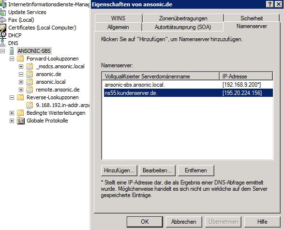

mabies 10 Geschrieben 21. Januar 2011 Autor Melden Geschrieben 21. Januar 2011 Reverse-Lookupzone anlegen: wie weiter oben zugestanden, ist DNS-Config nicht mein Steckenpferd. Daher hatte ich dem SBS die Config überlassen und bislang war das OK - bis eben zu diesem Problem. Daher weiß ich gar nicht WAS ich im Reverse-Lookup anlegen soll. Aber es würde ja eh nichts bringen, da die IP der Webseite nicht auf die ROOT der Webseite springt, sondern auf ein Unterverzeichnis -> warum das so ist, weiß ich nicht; ist aber lt. Provider 'halt nur durch korrekte Namensauflösung zu vermeiden, da der Server bei IP-Direktangabe immer in der Root landet'. Unser Content ist aber in /CMS. Ist Website/Apache - Chinesisch... Im Anhang sieht man übrigens die Config, in der ich FIRMA.DE einen weiteren Namensserver verpasst ahbe (den des Providers). Leider aber auch vergebens :confused: Neueste Aussage des Providers: man benennt die AD auch nicht so wie die externe 'www.firma.de', das gibt solche Probleme. Ich solle über eine AD-Umbenennung nachdenken... HILFE Zitieren
Dukel 461 Geschrieben 21. Januar 2011 Melden Geschrieben 21. Januar 2011 Das sollte kein Problem sein, dass man die AD Domäne wie die Internet Domäne benennt. Du kannst im Root des Webservers eine Index Datei anlegen (lassen), welche direkt in das Unterverzeichnis /cms weiterleitet. Ist aber eine komische Konfiguration was der Provider hat. Zitieren
dmetzger 10 Geschrieben 21. Januar 2011 Melden Geschrieben 21. Januar 2011 Neueste Aussage des Providers: man benennt die AD auch nicht so wie die externe 'www.firma.de', das gibt solche Probleme. Ich solle über eine AD-Umbenennung nachdenken... Vergiss das. Da hat der Hoster oder der Dich "beratende" Betreuer keine Ahnung. Es gibt unzählige sehr grosse Firmen, die ihre interne Domäne genau so genannt haben wie die externe. Man nennt das "Split DNS". Und Du musst Deine Domäne deswegen bestimmt nicht umbenennen. Split DNS Zitieren
carlito 10 Geschrieben 21. Januar 2011 Melden Geschrieben 21. Januar 2011 Es macht dagegen Sinn, in der DNS-Verwaltung die Reverse-Lookup-Zonen für die internen Subnetze zu erstellen, z.B. 192.168.16.0/24. Diese Subnetze sollten ja auch per dssite.msc dem oder den Standorten zugeordnet werden. Das meinte ich. Es war als allgemeiner Hinweis gedacht. @mabies Sag mal wie firma.de wirklich heißt. Vereinfacht die Sache möglicherweise... Zitieren
