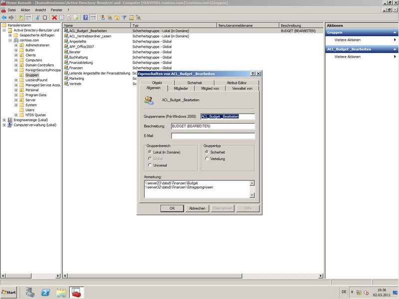

Habe noch einen Screenshot hinzugefügt, wo man die Gruppenlisten sieht.
Die Domäne heisst Contoso.com wie in der Übungsbuch beschrieben und seit her nie geändert worden ist.

Danke für den Tipp, aber der Präwindowsname ist ident mit dem was ich eingegeben habe (Siehe Screenshot)

Hi,
nachdem der erste Screenshot nun freigeschaltet sieht es so aus, als ob zwischen "ACL_Budget" und "_Bearbeiten" ein Leerzeichen zu viel ist. Entweder Du benennst die Gruppe inkl. Windows 2000 Namen um oder der Befehl muß wie folgt lauten:

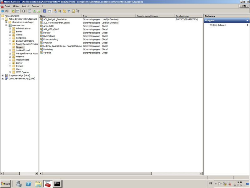

Danke, da war wirklich ein Fehler drinnen. Jedoch schreibt er mir trotzdem hin das er das Verzeichnisobjekt nicht kennt?!
Habe nochmal einen Screenshot hochgeladen, wo man beides sehen sollte. Also sprich die Angabe und die Eingabe. Verstehs net?!?
