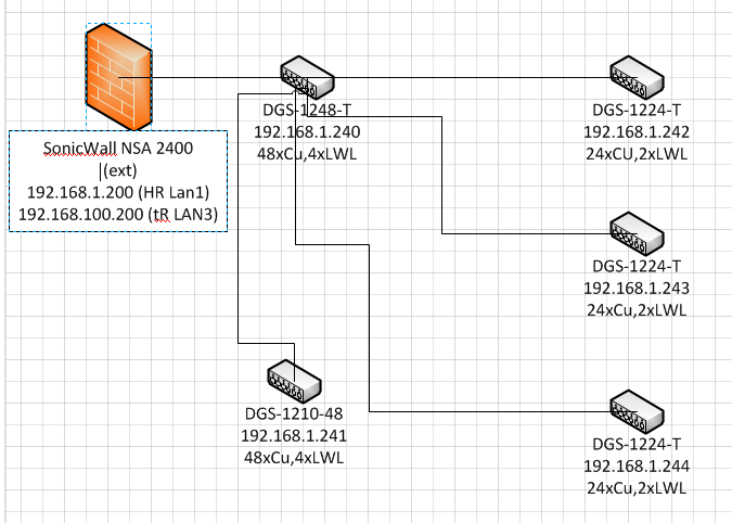

Hallo,
Ich habe damals hier ein neues LAN für ein Unternehmen aufgebaut mit ca. 50 Mitarbeitern, 50 Clients und 30 Servern. Nun wollte ich eure Meinung zu meinder gewählten Topologie hören, ob ihr das zukunftsfähig findet oder ich einen Denkfehler begangen habe.
Das Netzwerk ist durch zwei VLANs segmentiert, da zwei getrennte Unternehmen die gleiche Infrastruktur benutzen (LAN). Selbst auf der Firewall hat jedes Unternehmen seinen eigenen Port und die Netze dürfen nicht untereinander kommunizieren, außer eben über den Weg aus der Firewall raus und wieder rein.
Wir haben einen "Master"switch mit 48 Port 1MBit Kupfer und 4x LWL. Von dem 4x LWL geht es sternförmig mit einer Leitung LWL zu jedem weitern Switch, 3x Serverracks und einmal Etagenverteiler 2.OG.
Gibt es bessere Lösungsansätze als die von mir gewählten?
Hi Alex.
Aus Gründen der Ausfallsicherheit könntest Du, falls die LWL ausreichen, noch einen uplink zwischen den switchen schalten. Sinnvollerweise sollten dann aber auch unterschiedliche Leitungswege verwendet werden.

Hi Alex.
Ich hab' leider keine Ahnung was Deine beiden Unternehmen so treiben, ob's da 'ne Abhängigkeit des einen vom anderen gibt, wer das Netz betreibt und ob die Verwendung durch den anderen schlußendlich auch noch abgerechnet wird.
Eine vermaschte Verschaltung schaut schon manchmal aus wie "Gürtel mit Hosenträgern", da kann ich Edgar nur Recht geben, hat mir, ich bin in der Industrie auf größerem Gelände mit manchmal sehr regen Bautätigkeiten tätig, aber schon manchmal den Hals gerettet.
Zusätzlich gibt's bei uns eine Einliegerfirma für die wir, netzhardwaretechnisch, als Dienstleister fungieren. Da gäb's schon die eine oder andere Irritation wenn mal kein Netz vorhanden ist und ich nicht vermascht hätte.
Klar, Kosten werden dabei entstehen, ob die gerechtfertigt sind werdet wohl nur Ihr, oder Du, entscheiden können.
Ansonsten schaut Dein Aufbau doch sauber aus, wenn die Komponenten taugen sollte da eigentlich nix schief gehen können.
ciao und 'nen angenehmen Resttag
M.

Ich versteh' zwar nicht den Sinn dahinter (Firmenkonstellation) aber ich würde die Netze physisch trennen und nicht logisch.
Sollte es aus irgendeinem Grund zu Rechtsstreitigkeiten zwischen den beiden Firmen kommen, wird immer irgendeiner schreien dass die EDV Schuld ist.
Darum Netze physisch trennen und man ist aus dem "Schneider" ...
