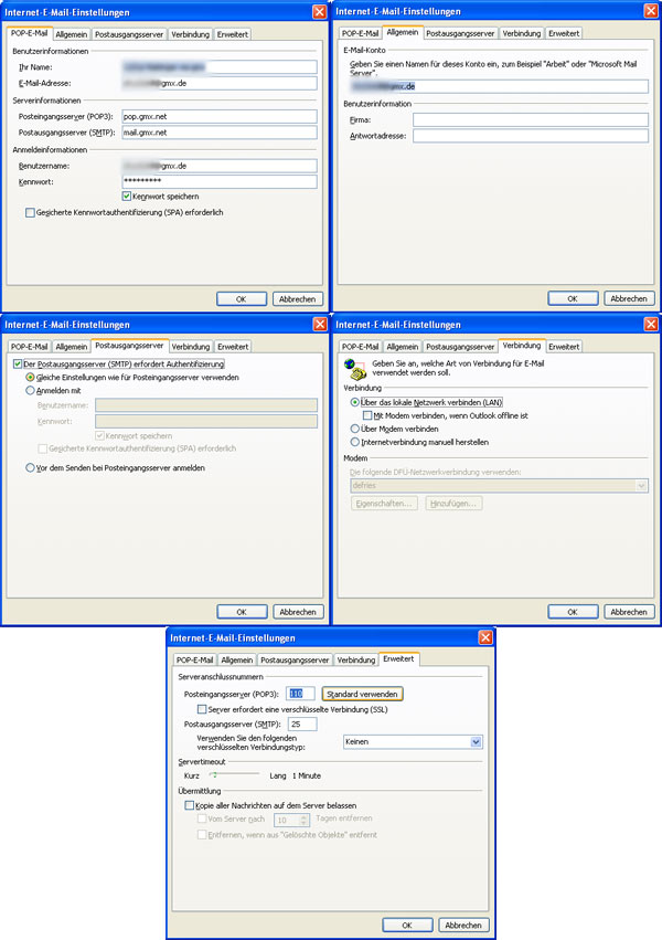

Da gibt es keine. Das liegt mit Sicherheit nicht am Exchange. Poste mal die Konfiguration, sprich: Posteingangs- und Postausgangsserver und wichtig: Die Ports + Verschlüsselungseinstellungen in den erweiterten Einstellungen. Und wenn Du schon mal in dem Menü bist, klicke mal auf Kontoeinstellungen testen.
Hallo.
Wenn du als SMTP Ausgangsserver mail.gmx.net eingetragen hast, dann hat der Exchange überhaupt nichts mit dem Versand zu tun, sondern der Client baut die Verbindung direkt mit mail.gmx.net auf.
Ich würde doch einmal überprüfen, ob ein Client überhaupt das Recht hat nach extern Mails zu versenden.
