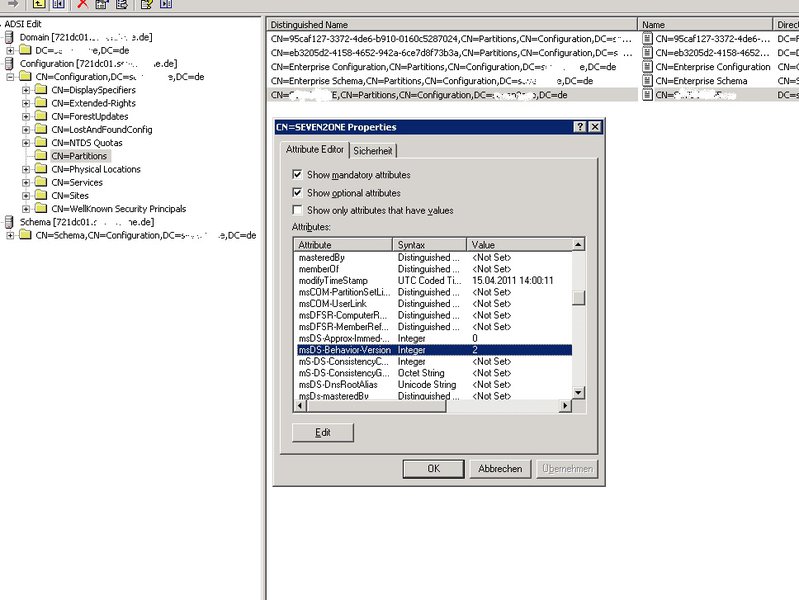

PS: Auch ldp.exe sagt forestFunctionality: 0 = ( DS_BEHAVIOR_WIN2000 );
**EDIT**
Der zweite Screenshot zeigt meine Verwunderung. Wenn ich also in diesem o.g. Partitionscontainer die Eigenschaften des gezeigten Objekts aufrufe ist die msDS-Behavior-Version auf 2. Ist damit Domäne gemeint? Oder doch schon Gesamtstruktur?
Wie in meinem Artikel beschrieben, findet man das Attribut msDS-Behavior-Version an zwei Stellen. Einmal in der Domänen- und einmal in der Konfigurationspartition. Wenn du das Attribut in der Konfigurationspartition bearbeitest (CN=Configuration...), stufst du an dieser Stelle den Gesamtstrukturfunktionsmodus hoch.
