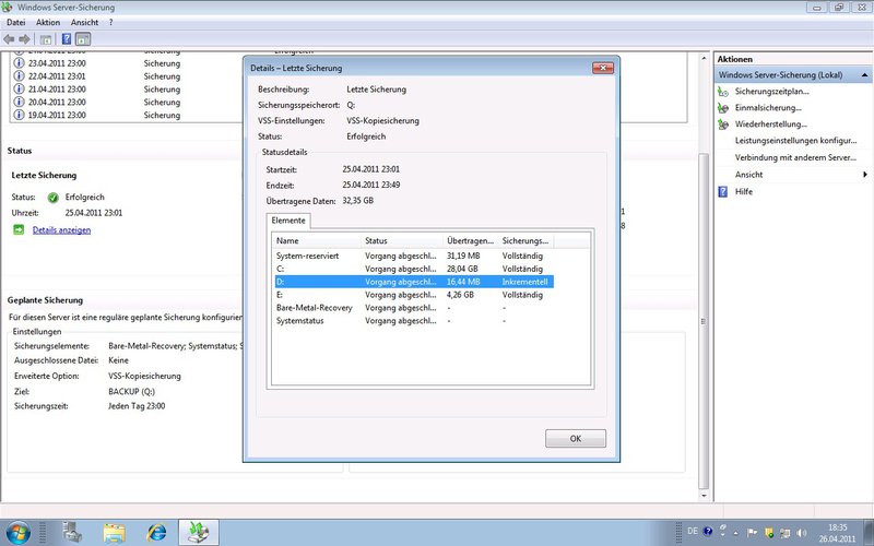

Matze1708 10 Geschrieben 26. April 2011 Autor Melden Geschrieben 26. April 2011 Hallo Günther, dazu muss ich später mal einen Screenshot machen. Habe das nicht im Kopf. Stelle das gegen Heute Abend mal ein. Danke für deine schnelle Hilfe. Bis dahin Gruß Matthias Zitieren
Matze1708 10 Geschrieben 26. April 2011 Autor Melden Geschrieben 26. April 2011 So wie versprochen. Das Bild Zitieren
GuentherH 61 Geschrieben 26. April 2011 Melden Geschrieben 26. April 2011 Hallo. So wie du sicherst brauchst du dir um den Platz keine Sorgen machen. Windows Backup macht von selbst Platz frei, wenn es diesen benötigt. Und nein, alte Kopien per Batch zu löschen wird meiner Meinung nach nicht gehen, bzw ist auch gar nicht notwendig. Aber lies dir hier selbst alles durch, da findest du jedes Detail zu deinen Fragen - Backup Version and Space Management in Windows Server Backup - The Storage Team at Microsoft - File Cabinet Blog - Site Home - TechNet Blogs LG Günther Zitieren
