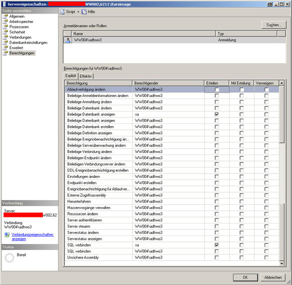

exaveal 10 Geschrieben 10. Mai 2011 Autor Melden Geschrieben 10. Mai 2011 Ich habe jetzt das Rechte "Beliebige Datenbank anzeigen" erhalten. Das selbe Problem tritt aber immernoch auf, liegt also doch an etwas anderem :confused: Allerdings verstehe ich nicht ganz die Darstellungen der Berechtigungen (siehe Anhang) Links steht die Berechtigung, klar. Dann der Berechtigende. Sollte eigentlich auch klar sein: Ich klicke oben ja auf 'WW004\adfrwo3' also müßte da ja überall auch 'WW004\adfrwo3' drin stehen. Doch dann steht bei den Berechtigungen die ich habe (Haken in Spalte 'Erteilen') als Berechtigender 'sa' drinnen. Heißt das, ich habe das Recht?! Wieso steht da nicht genauso mein Benutzername 'WW004\adfrwo3' Die gleiche Berechtigung wird dann ein weitereres mal darunter gelistet mit meinem Benutzername, und da ist kein Haken bei 'Erteilen' drin. Zitieren
phoenixcp 10 Geschrieben 10. Mai 2011 Melden Geschrieben 10. Mai 2011 Das was du dort siehst sind ja nur die expliziten Berechtigungen. Was sagen denn die effektiven Berechtigungen? Welche Serverrollen, welchen Rechte hast du denn mit deinem Benutzer aktuell effektiv? Zitieren

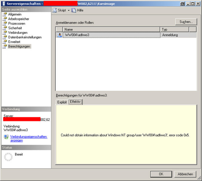

exaveal 10 Geschrieben 10. Mai 2011 Autor Melden Geschrieben 10. Mai 2011 Meinst du den Reiter daneben? Der würde mich ja auch interessieren, aber spuckt leider nur eine Nichtssagende Fehlermeldung aus. Code 0x5. Ahja ... :nene: Zitieren
phoenixcp 10 Geschrieben 11. Mai 2011 Melden Geschrieben 11. Mai 2011 Error 5 == Access Denied. ;) Zitieren
exaveal 10 Geschrieben 11. Mai 2011 Autor Melden Geschrieben 11. Mai 2011 Ja okay, vllt hab ich mich etwas flashc ausgedrückt. Dass 0x5 Access denied beduetet ist klar, nur ich hab keine Ahnung welche Rechte ich benötige, damit ich meine eigenen Zugriffsrechte einsehen kann. Ich habe einen lokalen SQLEXPRESS Server aufgesetzt um zu testen, welche Rechte ich dafür theoretisch benötige. Dafür reichten die Rechte "CONNECT SQL" und "VIEW ANY DATABASE". Diese Rechte besitze ich aber angeblich (ich kann es ja nicht überprüfen) auch. Ja und jetzt bin ich wieder hilflos. Ich bekomm da echt Aggressionen :mad: Zitieren
