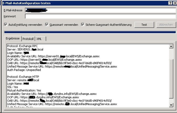

CPH4 10 Geschrieben 9. Mai 2011 Autor Melden Geschrieben 9. Mai 2011 Hab bereits die Outlook E-Mail-Autokonfiguration getestet und angepasst. Das ganze sieht derzeit wie folgt aus: Zitieren
NorbertFe 2.171 Geschrieben 9. Mai 2011 Melden Geschrieben 9. Mai 2011 Ja und? Anhand deines Screenshots kann ich jetzt auch nichts weiter sagen, ausser dass es konfiguriert ist. ;) Möglicherweise wäre es ja hilfreich, wenn du kurz erläuterst, ob du einen Proxy einsetzt, oder ob es möglicherweise von extern (per Outlook Anywhere) funktioniert? Bye Norbert Zitieren

NorbertFe 2.171 Geschrieben 9. Mai 2011 Melden Geschrieben 9. Mai 2011 Get-AutodiscoverVirtualDirectory | fl Identity,InternalUrl,ExternalUrl Get-ClientAccessServer | fl Identity,AutodiscoverServiceInternalUri Get-WebservicesVirtualDirectory | fl Identity,InternalUrl,ExternalUrl Get-OabVirtualDirectory | fl Identity,InternalUrl,ExternalUrl Get-OwaVirtualDirectory | fl Identity,InternalUrl,ExternalUrl Get-ActiveSyncVirtualDirectory | fl Identity,InternalUrl,ExternalUrl Was steht da bei dir jeweils? Bye Norbert Zitieren
CPH4 10 Geschrieben 10. Mai 2011 Autor Melden Geschrieben 10. Mai 2011 1. Identity : SERVER01\Autodiscover (SBS Web Applications) InternalUrl : https://remote.xxx.local/Autodiscover/Autodiscover.xml'>https://remote.xxx.local/Autodiscover/Autodiscover.xml'>https://remote.xxx.local/Autodiscover/Autodiscover.xml ExternalUrl : https://remote.xxx.local/Autodiscover/Autodiscover.xml 2. Identity : SERVER01 AutoDiscoverServiceInternalUri : https://remote.xxx.local/Autodiscover/Autodiscover.xml 3. Identity : SERVER01\EWS (SBS Web Applications) InternalUrl : https://server01.xxx.local/EWS/Exchange.asmx ExternalUrl : https://xxx.dyndns.info/EWS/Exchange.asmx 4. Identity : SERVER01\OAB (SBS Web Applications) InternalUrl : https://server01.xxx.local/OAB ExternalUrl : 5. Identity : SERVER01\owa (SBS Web Applications) InternalUrl : https://server01.xxx.local/owa/ ExternalUrl : Identity : SERVER01\Exadmin (SBS Web Applications) InternalUrl : ExternalUrl : Identity : SERVER01\Exchange (SBS Web Applications) InternalUrl : ExternalUrl : Identity : SERVER01\Exchweb (SBS Web Applications) InternalUrl : ExternalUrl : Identity : SERVER01\Public (SBS Web Applications) InternalUrl : ExternalUrl : 6. Identity : SERVER01\Microsoft-Server-ActiveSync (SBS Web Applications) InternalUrl : https://server01.xxx.local/Microsoft-Server-ActiveSync ExternalUrl : OK, ich sehe schon, da stehen noch einige falsche Informationen und einige externe URLs drin. Kann ich die alle über die Verwaltungskonsole ändern/löschen oder muss ich das über die Shell machen? Für die Shell bräuchte ich dann die Befehle oder die Info, wo ich die finde Zitieren
NorbertFe 2.171 Geschrieben 10. Mai 2011 Melden Geschrieben 10. Mai 2011 Gibt es denn einen host eintrag remote.xxx.local im lokalen DNS? Leg doch mal an. ;) Eventuell meldet sich hier ja mal einer der SBS "Freaks". Bye Norbert Zitieren
