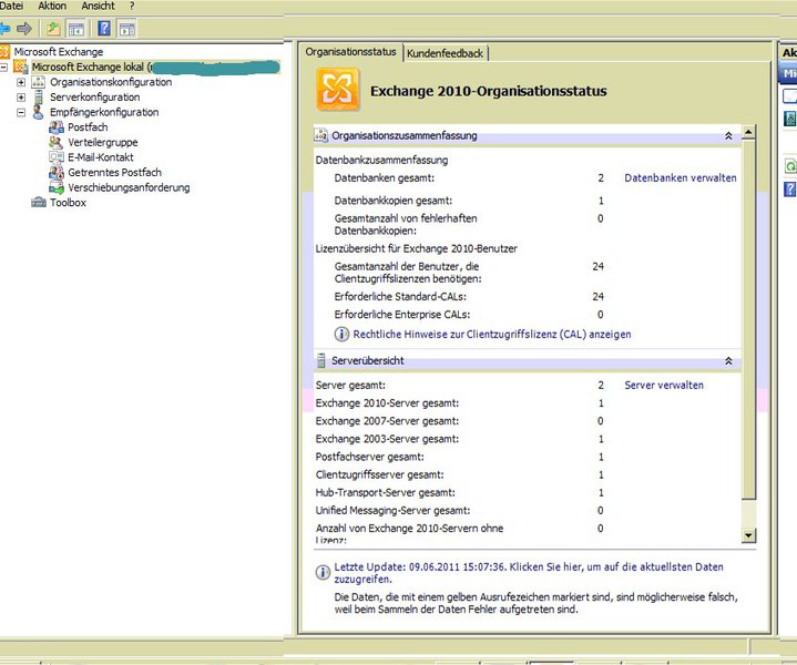

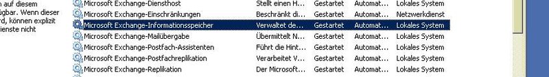

Ein Blick in die Exchange-Konsole erweckt den Eindruck, dass der Server läuft:
outlook_2_ok | Flickr - Photo Sharing!
Outlook_3 | Flickr - Photo Sharing!

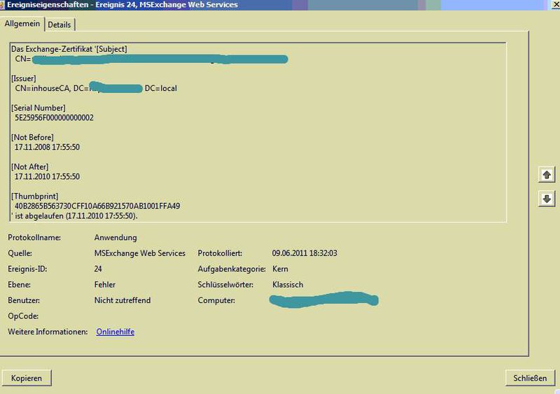

Aber es gibt auch Fehlermeldungen:
zertifikat | Flickr - Photo Sharing!
Ich denke, dass es sich hier um Zertifikatsfehler handelt, oder?
