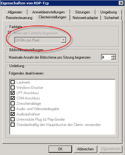

Zenit 10 Geschrieben 22. Juni 2011 Autor Melden Teilen Geschrieben 22. Juni 2011 Hallo Ich habe jetzt das Problem gefunden, es sind Thin Klients von WYSE welche unser Kunde Verwendet, ich habe in der WYSE KB gefunden das die Klient Systeme so wieder W2K8 Terminal Server auf 16Bit Farbtiefe eingestellt werden müssen, ich konnte das beim Klient jetzt einstellen, und die Probleme waren verschwunden, jedoch ich kann bei den W2K8 Terminal Server Klient settings nicht auf 16Bit einstellen, die ganze Sache ist Invers, ob wohl ich eine GPO erstellt habe in dem ich 16Bit gesetzt habe, konnte ich diese Einstellung nicht ändern. l.g Zen Zitieren Link zu diesem Kommentar
strained 10 Geschrieben 22. Juni 2011 Melden Teilen Geschrieben 22. Juni 2011 die GPO zielt auf den WTS? Den WTS zwischenzeitlich mal neugestartet? Zitieren Link zu diesem Kommentar
Zenit 10 Geschrieben 22. Juni 2011 Autor Melden Teilen Geschrieben 22. Juni 2011 die GPO zielt auf den WTS?Den WTS zwischenzeitlich mal neugestartet? Ja habe sogar gpupdate /force ausgeführt, aber weshalb ist das zeug invers? Zitieren Link zu diesem Kommentar

Senator 11 Geschrieben 29. Juni 2011 Melden Teilen Geschrieben 29. Juni 2011 Hallo, wenn die Einstellungen per GPO vorgeben werden, sind die entsprechenden Felder nunmal ausgegraut (invers).:) Nimm die Einstellungen mal wieder aus der GPO, danach kann mann diese auch wieder in der RDP-Konfiguration ändern. mfg Senator Zitieren Link zu diesem Kommentar
