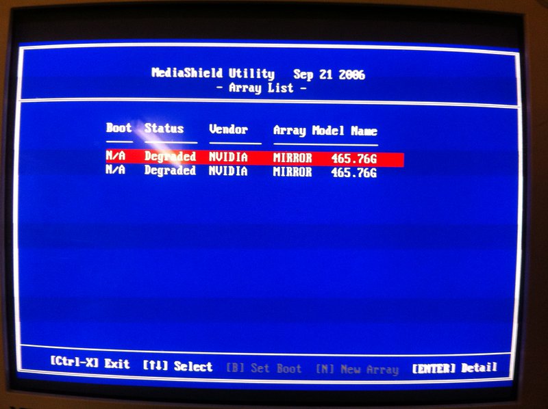

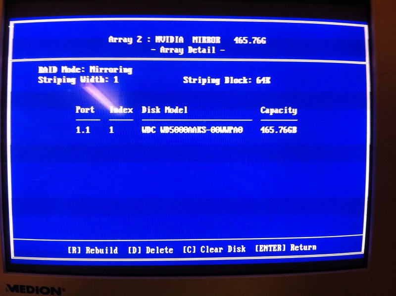

Matze1708 10 Geschrieben 9. Juli 2011 Melden Geschrieben 9. Juli 2011 Hallo zusammen, ich habe bei meinem Server festgestellt das er ein Problem mit dem Raid hat. Beim Neustarten sehe ich das Degraded bei den Platten steht. Im Raid Bios kann ich auch nur sehen das in der Übersicht Degraded steht jedoch nicht welche Platte einen Weg hat. Wie kann ich das festellen und was kann ich dagegen machen. Ich habe mal zwei Bilder angehängt in denen das Bios abgebildeted ist. Es ist ein NVIDIA On Board Raid läuft im Spiegelmodus. Danke für Eure Hilfe Gruß Matthias Zitieren
Winshit 10 Geschrieben 10. Juli 2011 Melden Geschrieben 10. Juli 2011 Hi, Ich nehme mal nicht an dass du einen produktiven Server auf nem nvidia-soft-raid am laufen hast. Insofern... Server aus, jede Platte mal einzeln an nen anderen Rechner und dir den SMART-Status anschaun, vielleicht verraten die dir ja welche nen Schuss hat. Alternativ... Eventlog??? Gibts da vielleicht ne genauere Meldung welche Platte nen Error verursacht hat? Gruß Zitieren

Winshit 10 Geschrieben 12. Juli 2011 Melden Geschrieben 12. Juli 2011 Hi, dass hört sich doch schonmal recht eindeutig an. Da ich nicht weiss was der softraid controller kann... mal die version für "crapcontroller". Die SMART-Daten sagen dir wie Fit deine Platte noch ist (so ganz grob). Es gibt unterschiedliche Tools um sich die SMART Daten anzuschaun, oder auswerten zu lassen.(SpeedFan macht das z.Bsp.) Darüber sollte sich ne defekte Platte identifizieren lassen. Ich würde mal grob auf die 2. tippen, so den Fehlermeldungen nach, aber verifizier das bitte. Da die Platten nicht immer optimal eingebaut und verkabelt sind ist es ratsam an der Stelle die Kabel der Platten zu verfolgen und zu schaun welche an welchem port hängt. Beschaff dir am besten zwei neue Festplatten mit identischer Größe zu dem Datenträger der noch lebt. 1. kaputte platte ausbaun, kennzeichnen (ich nenn diese mal #err) 2. neue reinbaun (ich nenn diese mal #1) 3. erstell mit einem tool deiner wahl(z.bsp. ghost, dd..) ein backup von der noch intakten Platte auf #1 4. baue #1 aus leg sie zu #err 5. baue neue platte ein (ich nenn diese mal #2) 6. versuch im controller bios ein rebuild von dem array durchzuführen. Klappt alles(server fährt hoch, alles läuft so wies davor, in der software vom controller wird dir dein Array als functional o.ä beschrieben) bist du jetzt(nach dem rebuild) fertig und du brauchst #1 nicht mehr. Klappts nicht weil der Controller kein Rebuild durchführen kann -> erstell nen neuen mirror und kopier die Daten von #1 Klappts nicht weil du die falsche Platte hast -> selbes Spielchen nochmal mit #err. Gruß Zitieren
