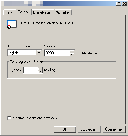

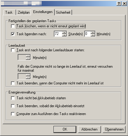

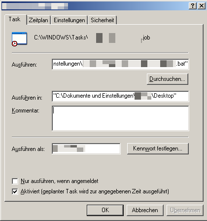

Honk99 10 Geschrieben 4. Oktober 2011 Melden Teilen Geschrieben 4. Oktober 2011 (bearbeitet) Hallo. Ich habe einen Windows Server 2003 als Domänencontroller eingerichtet, der vorerst in einer Testumgebung läuft. Zusätzlich habe ich noch das Windows Ressourcekit installiert, um das Tool Robocopy zu benutzen. IST-Zustand: Ich habe eine Batch-Datei geschrieben. Dieser führt robocopy mit dem Schalter /E aus, um Dateien vom lokalen Laufwerk auf ein NAS zu kopieren. Die Batch funktioniert per Doppelklick einwandfrei. SOLL-Zustand: Die Batch soll täglich um 08:00 Uhr automatisch ausgeführt werden, ohne dass ich mich jedesmal anmelden muss und ein Doppelklick auf die Datei machen muss. Ergebnis: Ich habe die Batch in den Taskplaner eingerichtet. Die Batch wird aber nicht ausgeführt, obwohl der angemeldete User Adminrechte hat. Es erscheint die Meldung 0x10 im Taskplaner. Wenn ich aber angemeldet bleibe, dann wird auch der Task ausgeführt. Unten könnt ihr die Screenshots sehen, wie Einstellungen vom Taskplaner aussehen. Was muss ich tun, damit der Task ohne meine Anmeldung automatisch funktioniert? bearbeitet 4. Oktober 2011 von Honk99 Zitieren Link zu diesem Kommentar

wannabee 10 Geschrieben 4. Oktober 2011 Melden Teilen Geschrieben 4. Oktober 2011 - Unter welchem Benutzer führst du die *.bat Datei aus, wenn du diese mit Doppelklick startest? - Unter welchem Benutzer fürhst du die *.bat Datei aus, wenn diese automatisch laufen soll? - Es gibt beim automatischen Task einen "Haken". Dieser sagt aus, ob das Script ausgeführt werden soll, wenn der Benutzer angemeldet ist bzw. nicht ausgeführt werden soll. Wenn der Task ausgeführt werden soll, wenn kein User angemeldet ist, wird hier das Passwort des Benutzers abgefragt. - Hat der Benutzer Schreibrechte auf das NAS? Zitieren Link zu diesem Kommentar
