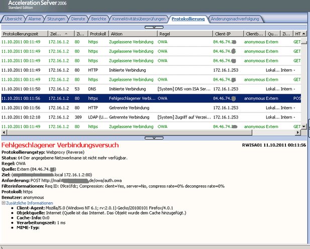

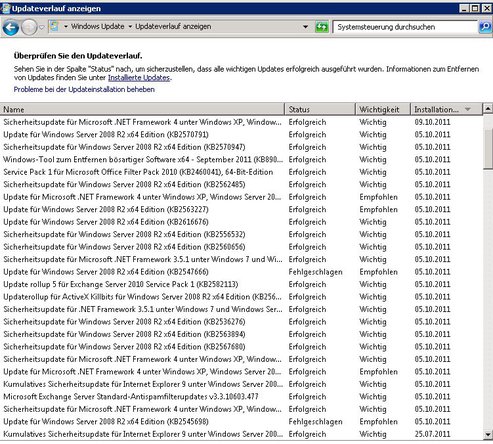

kewes 10 Geschrieben 10. Oktober 2011 Autor Melden Geschrieben 10. Oktober 2011 Hallo Norbert, als Fehlermeldung habe ich folgenden Eintrag im ISA gefunden: Protokollierungstyp: Webproxy (Reverse) Status: 64 Der angegebene Netzwerkname ist nicht mehr verfügbar. Regel: OWA Quelle: Extern (84.46.74.XX) Ziel: (rwgs02.SERVER.local 172.16.1.2:80) Anforderung: POST http://mail.SERVER/owa/auth.owa Filterinformationen: Req ID: 09ce1fdc; Compression: client=Yes, server=No, compress rate=0% decompress rate=0% Protokoll: https Benutzer: anonymous Zusätzliche Informationen Client-Agent: Mozilla/5.0 (Windows NT 6.1; rv:2.0.1) Gecko/20100101 Firefox/4.0.1 Objektquelle: Internet (Quelle ist das Internet. Das Objekt wurde dem Cache hinzugefügt.) Cache-Info: 0x0 Verarbeitungszeit: 1 ms MIME-Typ: Im Anhang ist ein Screenshot des Fehlers und der Updates vorhanden. Hilft Dir das weiter? Gruß, kewes Zitieren
NorbertFe 2.197 Geschrieben 11. Oktober 2011 Melden Geschrieben 11. Oktober 2011 Was bringst du denn jetzt den ISA ins Spiel? Funktioniert OWA denn von intern? Falls nein, ist der ISA doch vollkommen irrelevant. Welchen Patchstand hat dein Exchange 2010? Bye Norbert Zitieren
kewes 10 Geschrieben 11. Oktober 2011 Autor Melden Geschrieben 11. Oktober 2011 Ähm. Ja. Ich denke, es war ziemlich spät. Aus irgendeinem Grund hatte ich mir eingebildet, dass der ISA den Zugriff blockiert - tut er garnicht. OWA funktioniert weder intern noch extern. Interessant ist aber, dass beim AUfrufen der Seite die Logindaten abgefragt werden. Wenn ich falsche Daten eingebe, bekomme ich eine entsprechende Fehlermeldung und darf die Daten erneut eingeben. Es findet also eine Abfrage am Exchangeserver statt. Wenn ich aber die richtigen Logindaten eingebe, bricht er mit der Fehlermeldung "64" an. Exchange hat die Build 218.15 - sollte also SP1 sein. Zitieren

NorbertFe 2.197 Geschrieben 11. Oktober 2011 Melden Geschrieben 11. Oktober 2011 Ich dachte, man bootet die Dienste oder den Server erstmal durch, bevor man mit tiefgreifendem Troubleshooting beginnt? ;) Freut mich, dass es dann doch so einfach war. Bye Norbert PS: SP1 sagt erstmal noch gar nix. Schau nach, welche Rollups installiert sind. Aktuell ist SP1 Rollup 5. Zitieren
