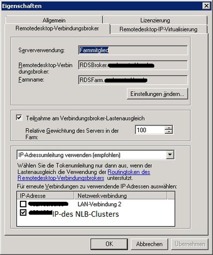

OliverHu 19 Geschrieben 13. Januar 2012 Melden Teilen Geschrieben 13. Januar 2012 Hallo Sandro, Die Cluster IP habe ich im DNS hinterlegt mit dem Namen TSLB, auf den Namen gehen auch sämtliche RDP-Sessions. Für den Farmnamen ansich habe ich im DNS nichts angelegt. Hab ich da was verpasst? Da fällt mir gerade noch etwas auf. TSLB ist dann nicht dein Farmname? Normalerweise macht man es so: RDS1=IP1 RDS2=IP2 NLB-Cluster=IP3 RDSBroker=IP4 (nur die RDS Broker-Rolle installiert) Farmname=RDSFarm (auch gleichzeitig NLB-Clustername, wie auch immer der bei dir heißt..) DNS-Eintrag: Statisch (Hostname:RDSFarm)=IP3 Auf beiden RDS trägst du in den Eigenschaften der "Konfiguration des RDS-Host" unter RD-Verbindungsbroker die Settings so ein (siehe Bildangang). Zitieren Link zu diesem Kommentar
c0smic 12 Geschrieben 17. Januar 2012 Melden Teilen Geschrieben 17. Januar 2012 Hi Oliver, sorry für die verspätete Rückmeldung... Also, TSLB ist nicht der Farmname, nein.. So habe ich lediglich den DNS-Eintrag genannt für die NLB-Cluster-IP. Dieser weicht aber ab vom eigentlichen Farmnamen. Bei den Verbindungsbroker Settings ist mir aufgefallen, dass ich bei der IP-Adresse immer die "echte" Adresse des Servers angehakt hatte, statt die Cluster-IP. Das habe ich nun korrigiert. Was ich noch nicht geteste habe, ist für den Farmnamen auch einen DNS-Eintrag zu erstellen und die RDP Connections dann auf den Farmnamen verbinden zu lassen. Die Änderungen an den Verbindungsbroker-Einstellungen haben auf den ersten Blick nichts gebracht, oder muss hierfür der TS neu gestartet werden, respektive die verantwortlichen Dienste? Die Meldung nach Setzen der Haken sagt ja nur aus, das bestehende Sitzungen nicht davon betroffen sind, dann sollte es mit einer grade frisch erstellten Sitzung doch schon effektiv sein? Zitieren Link zu diesem Kommentar
