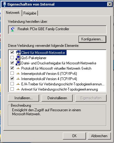

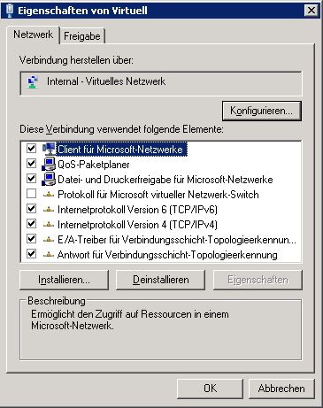

Ich poste mal die beiden Netzwerkverbindungen dazu (hoffe das geht):
1. "Internal" => Netzwerkkarte
2. "Virtual" => Virtuelle Netzwerkverbindung
Meine Erinnerung:
Ich meine mich zu erinnern das auf Internal nur ein Haken gesetzt war, was mich wunderte. Deshalb hatte ich im Schnellschussverfahren alle freien angehakt. Auf der Virtuellen Netzwerkkarte war mMn alles angehakt.
Ich weiß das das total holzig war (zum Glück ist es nur das private Netzwerk -.-).
