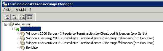

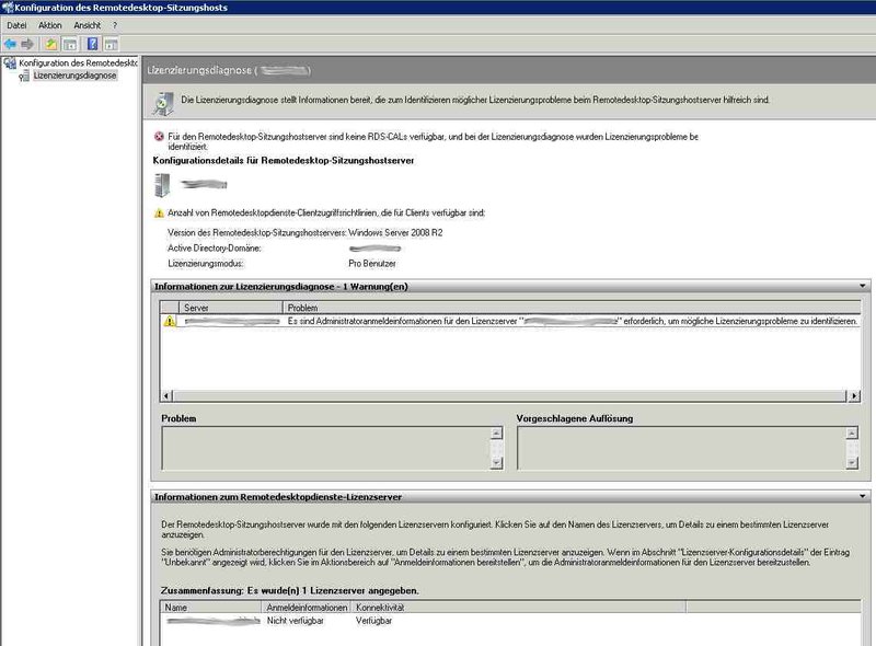

Martin Kleucker 10 Geschrieben 15. November 2011 Autor Melden Geschrieben 15. November 2011 (bearbeitet) Hallo, Franz, da dachte ich, ich hätte alle relevanten Informationen erwähnt, aber das ist mir entgangen. Leider bringt es mich aber nicht weiter, denn die Einstellungen sind schon auf "pro Benutzer" - siehe Screenshot. Ich habe noch einen weiteren Screenshot angehängt, der die MEldung zeigt, die bei uns angezeigt wird. Viele Grüße, Martin PS: 2004 ist lange her - dazu fällt mir nicht wirklich was ein bearbeitet 15. November 2011 von Martin Kleucker Zitieren
