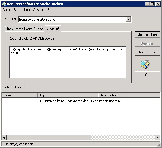

ich muss für einen gewissen Teil unserer User eine separate E-Mail Adresse vergeben. Als "auswahlfeld" habe ich das Feld "EmployeeType" im AD entweder mit Festangestellter oder Sonstiger bzw. zeitarbeit definiert.
Jetzt habe ich eine neue E-Mail Richtlinie erstellt und möchte das alles User die "Sonstiger" und "Zeitarbeit" eingetragen haben diese E-Mail Adresse bekommen
Unter den Gespeicherten Abfragen im AD kann ich mir mit
(&(&(objectCategory=user)(&(objectCategory=user)(|(employeeType=Zeitarbeit)(employeeType=Sonstige)))))
alle User anzeigen lassen
Wenn ich allerdings diese String in den Filter der E-Mail Adressrichtlinie eintrage, bekomme ich keine "Ausgabe"
Hat jemand eine Idee wie ich das bewerkstelligen kann??
Danke für die Hilfe
Hallo Leute
hab den Fehler gefunden. Es lag nicht an der Abfrage selber, sondern daran, dass das Objekt "EmployeeType" nicht auf den GC repliziert wird.
Im Schema in den Eigenschaften des Attributes die Replikation angehakt > und siehe da, die Abfrage funzt :D
