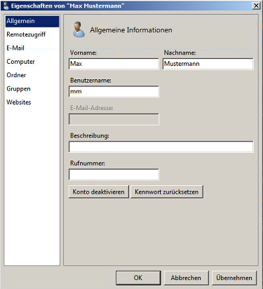

prinzenrolle 12 Geschrieben 23. Februar 2012 Autor Melden Geschrieben 23. Februar 2012 Hi, hier ist der Screenshot eines alten Benutzer der von "Hand" aktiviert wurde. Danke nochmals für die Hilfe! Zitieren
GuentherH 61 Geschrieben 23. Februar 2012 Melden Geschrieben 23. Februar 2012 Hallo. Warum funktioniert der Groupconverter nicht, dort kommt keine Auswahl (ist leer)? Weil sich die Gruppen vermutlich nicht in der OU MyBusiness befinden Die "frisch" aktivierten alten Benutzer haben natürlich kein Exchange, Sharepoint, etc. Zugriff Weise den Usern eine Benutzergruppe zu, bzw. aktiviere das Postfach über die Exchange Verwaltungs Konsole. LG Günther Zitieren
