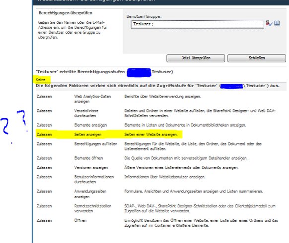

jhoffmann 10 Geschrieben 25. Januar 2012 Autor Melden Geschrieben 25. Januar 2012 Danke für die Antwort: Den Cache habe ich nochmals leer gemacht und die Seite neu aufgerufen. Was ich jetzt auf der untergeordneten Seite noch gemacht habe ist eine Berechtigungsprüfung mit dem betroffenen User und dabei bekomme ich folgende Anzeige (siehe Anhang). Das heisst das dem "Testuser" irgendwo noch die Berechtigung zum Lesen zugeordnet ist. Allerdings weiss ich icht wo? Irgendwer nen Tipp:confused: Zitieren

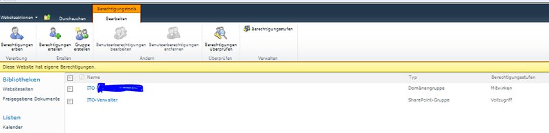

jhoffmann 10 Geschrieben 26. Januar 2012 Autor Melden Geschrieben 26. Januar 2012 (bearbeitet) Dies ist das Berechtigungsprofil auf der untergeordneten Seite. Der Testuser ist definitiv kein Bestandteil der Domänengruppe ITO und auch nicht in der Sharepoint Gruppe ITO-Verwalter. @OliverHu. Deinen Anhang konnte ich nicht anschauen (der wartet noch auf Freischaltung ? ) bearbeitet 26. Januar 2012 von jhoffmann Zitieren
