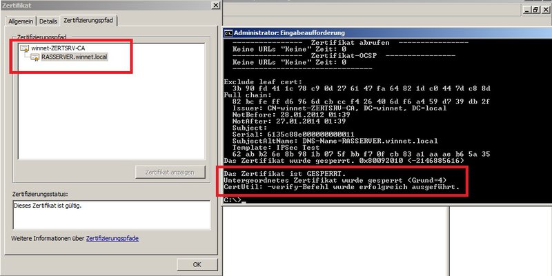

hehe... okay also ich bin so vorgegangen:
Meine CA soll nach außen hin nicht sichtbar sein. Das ipsec-Zertifikat habe ich mit dem Recht Clientauthentifizierung ausgestattet und als Vorlage definiert. Auf meinem Ras-Server habe ich über die MMC Zertifikate im Bereich Computer "Neues Zertifikat anfordern" gewählt und dort mein ipsec-Zertifikat mit privatem Schlüssel ausgewählt.
Das ipsec-Zertifikat habe ich mit privatem Schlüssel exportiert und zusätzlich noch das Zertifikat meiner stammzertifizierungsstelle also meiner CA aus"vertrauenswürdige stammzertifizierungsstellen". Diese Zertifikate habe ich an meinem Client, also der Außenstelle importiert. VPN-Verbindung somit erfolgreich.
Jetzt wollte ich mal ein Szenario testen, dass der Client sich nicht mehr verbinden darf. Somit habe ich das ipsec-Zertifikat in meiner CA im Bereich ausgestellte Zertifikate gesperrt. Somit ist es nun unter gesperrte Zertifikate ersichtlich.
Eine VPN-Verbindung ist jetzt auch nicht mehr möglich.
Was mich jetzt halt noch wundert ist, dass das Zertifikat auf dem RAS-Server im Bereich "Eigenschaften-Zertifizierungspfad" als gültig angezeigt wird. Hier stellt sich mir die Frage ob das so korrekt ist oder ob hier nun auch irgendwas mit ungültig stehen müsste, da das Zertifikat ja gesperrt ist.
Da nur mein RAS-Server die CA erreichen kann und somit auch mein Online-Responder, kann ja auch nur mein RAS-Server die Sperrung erkennen.
Falls eine VPN-Verbinung mit anderen Außenstellen weiterhin möglich sein soll, würde ich entsprechend ein neues ipsec-Zertifikat ausstellen.
Klar wäre es einfacher die CA nach außen hin sichtbar zu machen, damit die Clients sich direkt Zertifikate beziehen können, aber ist halt wieder eine Lücke...
Link zu diesem Kommentar
Hi,
ich bin mir nicht sicher, was Du mit "Eigenschaften-Zertifizierungspfad" meinst. Solltest Du das "geöffnete" Zertifikat meinen und die Zertifikatkette in dieser Ansicht, dann wird die Sperrung dort nicht angezeigt.
Versuch es einmal mit einem "certutil -verify -urlfetch Zertifikat.cer" - dort sollte angezeigt werden, daß das Zertifikat zurückgezogen wurde.

hi olc,
genauin dieser Ansicht meine ich :-) Sicherheitshalber nochmal ein Screenshot der Stelle und dass das Zertifikat gesperrt ist. Also ist es normal, dass dort weiterhin gültig drinsteht? Mittels deinem Befehl bekomme ich angezeigt, dass mein Zertifikat gesperrt wurde.
