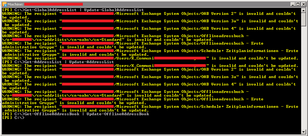

Wenn ich deine PS-Befehle ausführe, bekomme ich diverse Fehlermeldungen, die lt. Internetrecherche auf meine 2003->2010 Migration zurückzuführen sind (z.b. OAB Version 2, 3a und 4 seien ungültig und können nicht upgedatet werden). Der BPA zeigt mir an, dass es immer noch meine "Erste Administrative Gruppe" gibt, die allerdings leer ist. In der "Exchange Administrative Group" ist mein Exchange drinnen. Ich habe den klassischen Tips folge geleistet, und die OABs umbenannt, um die Whitespaces zu entfernen. Danach habe ich deine Befehle nochmal ausgeführt, aber bekomme immer noch die gleichen Meldungen (abgesehen vom offlineaddressbook, das funktioniert):

Noch ein kleines Restproblem habe ich - den im Screenshot gelisteten Kontakt X_Communicator.... habe ich in der ECP gelöscht (den gabs schon zu 2003 Zeiten). Den bemängelt er immer noch.
Wie bekomme ich den noch gehandelt?

hat sich erledigt. Via ADSI-Edit war der noch zu finden... hat auch super funktioniert! Vielen Dank nochmal!
