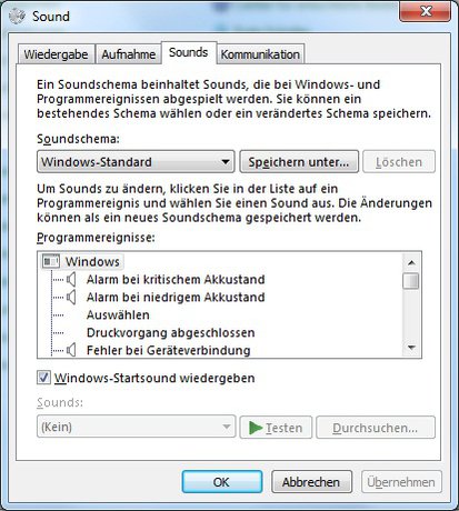

Gu4rdi4n 79 Geschrieben 9. Februar 2012 Melden Geschrieben 9. Februar 2012 hier alles abstellen systemsteuerung -> sound -> sounds was du hörst sind systembeeps und keine die über die soundkarte kommen Zitieren
link275 10 Geschrieben 9. Februar 2012 Autor Melden Geschrieben 9. Februar 2012 @nawas: Ja diese Möglichkeit hab Ich mir als Notlösung zur Seite gelegt, darauf möchte Ich zurückgreifen wenn es sonst keinen anderen Weg gibt. @Gu4dri4n: Ist bereits geschehen (Ich wusste Ich hab was vergessen oben wo Ich die Punkte die Ich zur Lösung des Problems unternommen hatte aufgeschrieben hab ^^). Du schriebst was du hörst sind systembeeps und keine die über die soundkarte kommen dafür gibt es keine Softwaretechnische Einstellung, oder? Link Zitieren
