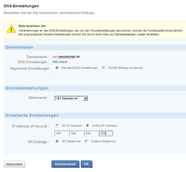

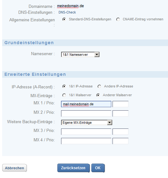

prinzenrolle 12 Geschrieben 5. April 2012 Autor Melden Teilen Geschrieben 5. April 2012 Hallo, Bilder sagen mehr als x worte. Hier mal meine Einstellungen, ich habe noch nichts geändert ;-) sondern nur angelegt aber nicht mit ok abgespeichert. Danke danke Zitieren Link zu diesem Kommentar
