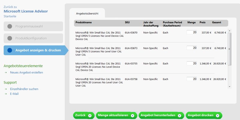

Gu4rdi4n 79 Geschrieben 17. April 2012 Autor Melden Geschrieben 17. April 2012 Ähm ist das eigentlich egal dass ich die CALs für 2011 kaufe?! und sehe ich das richtig dass die unter "1 Lizenz" 5 CALs verstehen? Ich hab das jetzt mal mit 20 versucht. Allerdings check ich das gerade nicht so wirklich o_0 Zitieren
UpgAdv 10 Geschrieben 19. April 2012 Melden Geschrieben 19. April 2012 Bei diesen Produkten handelt es sich um sog. CAL Packs, die es als 5er oder 20iger Packung gibt. Vorher solltest du dir im Klaren sein, ob du eine Geräte- oder Nutzer-basierte Lizenzierung anstrebst. Zitieren
Gu4rdi4n 79 Geschrieben 20. April 2012 Autor Melden Geschrieben 20. April 2012 da unsere User manchmal die Rechner von anderen Benutzen, sowie mail Empfang auf dem Smartphone haben, denke ich eine user basierte Lizenzierung ist hier am sinnvollsten. Gehe ich richtig in der Annahme, dass wirklich JEDES Gerät, das auch nur im entferntesten Zugriff auf dem Server benötig, durch eine Lizenz abgedeckt sein muss? Zitieren
Gulp 275 Geschrieben 20. April 2012 Melden Geschrieben 20. April 2012 Da liegst Du richtig mit der Vermutung. Bei mehreren Geräten pro User lohnt sich in der Regel die User CAL, teilen sich mehrere User ein Gerät zB im Schichtbetrieb, lohnt sich in der Regel die Geräte CAL. Grüsse Gulp Zitieren
Dukel 463 Geschrieben 20. April 2012 Melden Geschrieben 20. April 2012 Nur wenn du nach Device Lizenzierst. Wenn du alles nach User Lizenziert brauchen die Devices keine Lizenzen, dafür jeder User der auf einen Windows Server direkt oder indirekt zugreift. Zitieren
Gu4rdi4n 79 Geschrieben 20. April 2012 Autor Melden Geschrieben 20. April 2012 Jop, wir haben in der Montage 2 Terminals die auf den Server zugreifen zwecks zeiterfassungssoftware. Dort stempeln alle Monteure / schweißer etc an. Hier dann die Geräte CAL drauf und der rest bekommt user cals. Danke für die Infos! Zitieren
