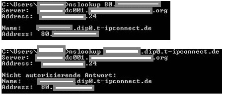

michelo82 12 Geschrieben 10. Mai 2012 Autor Melden Geschrieben 10. Mai 2012 Ich lese schon fleißig. Ein nslookup auf meine IP gibt mir doch den Hostnamen zurück. Ein nslookup auf den Hostnamen wieder die IP. Wäre das nicht der rDNS? Es sieht aber gut aus. Eine gesendete Firmenmail an GMX: Return-Path: <h.mustermann@meineneuesubdomain.de> Delivered-To: GMX delivery to test249@gmx.de Received: (qmail invoked by alias); 10 May 2012 09:05:34 -0000 Received: from p5545b37e.dip0.t-ipconnect.de (EHLO exchangesrv.firmendomain.de) [80.xx.xx.xx] by mx0.gmx.net (mx060) with SMTP; 10 May 2012 11:05:34 +0200 Received: from exchangesrv.firmendomain.de ([2002:5674:a019::3453:a019]) by exchangesrv.firmendomain.de ([2002:5674:a019::3453:a019]) with mapi id 14.01.0355.002; Thu, 10 May 2012 11:05:34 +0200 From: hans mustermann <h.mustermann@meineneuesubdomain.de> To: "test249@gmx.de" <test249@gmx.de> Subject: TEST Thread-Topic: TEST Thread-Index: Ac0ujA5iWGb/ZdTFQJ6sInKsc1kKTg== Date: Thu, 10 May 2012 09:05:33 +0000 Message-ID: <4F4F40312816884E993541A320546377C4C05F@exchangesrv.firmendomain.de> Accept-Language: de-DE, en-US Content-Language: de-DE x-originating-ip: [2002:8493:a034::8493:a034] Content-Type: multipart/alternative; boundary="_000_4F4F40312816884E993541A320546377C4C05Ffalckexch01comput_" MIME-Version: 1.0 X-GMX-Antivirus: 0 (no virus found) X-GMX-Antispam: 0 (Mail was not recognized as spam); Detail=5D7Q89H36p6fGpNEL/qekBFE85I6dEnGzbQL/2H2Ln6ysR+WM5iFAdGgHxO6Ju8BNYdqL prd+umOQN0SFC32zJkWfRUmblHUglDkI/9P6dOjJTcvGYFxgBnaa5b3uIFfa+k/WSuK8W4LhaBBz jJYrwvSRwfL/r6Vf/u2XJImZlmqh73gnnm9NGpXUu8A4p1wfPj9kbaGZIQh2ZbOYl7i2wlnlp175 Y23qVYOKNJQx3k=V1; X-GMX-UID: ODczNM5gCmNlIedBAG9vAZ1yddxVilah X-Flags: 1411 --_000_4F4F40312816884E993541A320546377C4C05Ffalckexch01comput_ Content-Type: text/plain; charset="iso-8859-1" Content-Transfer-Encoding: quoted-printable TEST --_000_4F4F40312816884E993541A320546377C4C05Ffalckexch01comput_ Content-Type: text/html; charset="iso-8859-1" Content-Transfer-Encoding: quoted-printable <html dir=3D"ltr"> <head> <meta http-equiv=3D"Content-Type" content=3D"text/html; charset=3Diso-8859-= 1"> <style id=3D"owaParaStyle" type=3D"text/css">P {margin-top:0;margin-bottom:= 0;}</style> </head> <body ocsi=3D"0" fpstyle=3D"1"> <div style=3D"direction: ltr;font-family: Tahoma;color: #000000;font-size: = 10pt;">TEST<br> </div> </body> </html> --_000_4F4F40312816884E993541A320546377C4C05Ffalckexch01comput_-- Zitieren
PowerShellAdmin 169 Geschrieben 10. Mai 2012 Melden Geschrieben 10. Mai 2012 rDNS -> Wikipedia. rDNS bedeutet, dass du auf einen IP Lookup einen Namen erhälst.. also ein ganz andereS Thema. Zitieren
michelo82 12 Geschrieben 10. Mai 2012 Autor Melden Geschrieben 10. Mai 2012 rDNS -> Wikipedia. rDNS bedeutet, dass du auf einen IP Lookup einen Namen erhälst.. also ein ganz andereS Thema. Ich meinte die öffentliche Adresse ;) Zitieren
