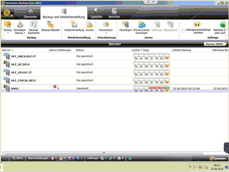

mach ich jetzt ein Backupjob, kann ich nur die lokalen Datentrager des Hyper V Host Servers auswählen und die VHD Dateien der Server.. Warum kann ich da nicht auf den OrdnerStrukturen der virtuellen Servern zugreifen?
muss ich für jeden Server ein eigenen Backupjob machen?

(siehe Bild)
Auf der VM muß ein Windows Agent installiert sein
ggf muss der Agent der Application lizenziert sein.
GRT muß bei den Job aktiviert sein.
Bei der Sicherung die VM auswählen. Wiederherstellen kann man dann entweder die VM oder einzelnet File / Elemente. Die Wiederherstellung der Files geht dann über den Windows Agent
