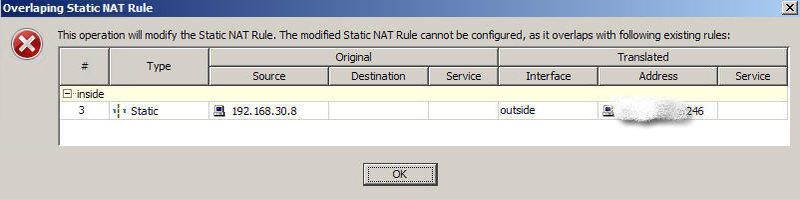

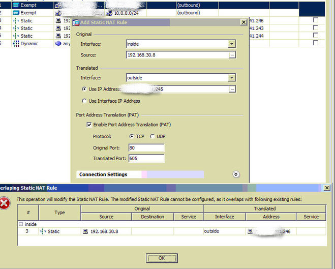

Wenn ich das mache, kommt folgende Fehlermeldugn:
This Operation will modify the Static NAT Rul. The modified Static NAT Rule cannot be configured, as it overlaps with following existing rules:

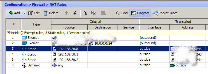

Ich hab die Bilder mal angehängt, wie das derzeit bei mir ausschaut!
Hab ich da was falsch gemacht?
Gehen tut es um den Server mit der internen IP 192.168.30.8
Auf denn soll die externe IP mit .246 komplett zeigen und die .245 soll das mit dem 80iger Port sein!
Danke im Voraus!
lg
Jörg

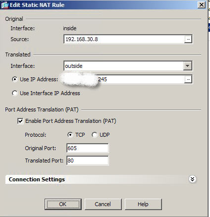

Wenn ich das so mache, dann bekomme ich trotzdem eine Fehlermeldung!
Hab als Bild noch mal die Einstellungen angehängt!
Ich glaub irgendwas mach ich Falsch! ;-(
lg
Jörg
Hi,
ich seh gerade.
Du hast ein "komplettes" NAT bei der EndIP 246 eingerichtet.
Wenn du hier ein PAT original 80, translated 80 einrichtest, und auf die neue (ich glaub 245)
mit original 605 - translated 80 machst, passts.
Zur Kontrolle der Aufgabenstellung:
http://x.x.x.246 soll gehn auf interne IP:80
http://x.x.x.245 soll gehn auf interne IP:605
dann hat mein erster Ansatz gepasst.
denn die Idee bei Cisco ist:
NAT = von Innen nach Aussen: somit "Source + Originalport" = intern, "Destination+Translated Port" = extern
