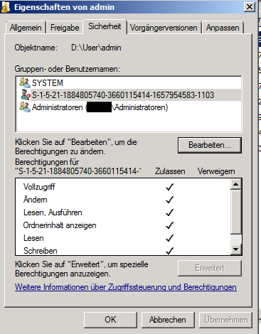

cnmoli 10 Geschrieben 25. Juli 2012 Melden Teilen Geschrieben 25. Juli 2012 Hallo zusammen, ich habe ein Problem, bei dem ich auf dem Schlauch stehe. Ich hoffe, ich bin im richtigen Forum, sonst einfach verschieben. Das Problem ist folgendes: Ich lege einen Ordner auf einem Server an und stelle im Reiter Sicherheit die Benutzer ein, die Zugriff auf den Ordner erhalten sollen. Ich kann die Benutzer/Gruppen aus der Domäne auswählen. Schließe ich das Eigenschaften Fenster und öffne es erneut, erscheinen im Reiter Sicherheit nicht die Benutzer/Gruppen, sondern nur die SID der Benutzer/Gruppen. Wie kann ich das ändern? Um was für ein Problem handelt es sich da? Ist es ein AD/Domänen oder DNS Problem? Was braucht Ihr für weitere Informationen, damit Ihr mit helfen könnt? Zusatz-Info: Wenn ich den Ordner auf dem DC erstelle und die Sicherheiten einstellen, funktioniert es, nur auf den anderen Servern wird die SID statt Benutzern/Gruppen angezeigt (Siehe Foto im Anhang). Wir haben ein DC mit Win 2008 R2 und mehrer andere Server mit Server 2008 R2. Alle sind in der gleichen Domäne. Vielen Dank für eure Mühe. Gruß oli Zitieren Link zu diesem Kommentar

cnmoli 10 Geschrieben 27. Juli 2012 Autor Melden Teilen Geschrieben 27. Juli 2012 Wie ist denn die History, ist das ein neu aufgetretenes Problem oder gab es das schon immer? Kann ich nicht sagen, DC ist seit 2010 im Einsatz. Ich glaube aber nicht, dass es vorher auch so war. Wir haben darauf nicht geachtet. Aufgefallen ist es im April diesen Jahres. Falls es neu aufgetreten, nach welchem Ereignis oder welcher Aktion ist das geschehen? Seit April haben wir einen neuen zusätzlichen Server. Darauf laufen im Hyper-V mehrere Server mit 2008R2. Auf den virtuellen Maschinen tritt der Fehler auf. Gibt es Fehlermeldungen in den Ereignisanzeigen des Dc`s und der Server? Es gibt ein paar Warnungen, die scheinen aber andere Natur zu sein (z.b. kerbos key distribution) Ist aus der Ereignianzeige eine History ableitbar? In welchem Eregnisprotokoll soll ich genau nachsehen? In den Standardprotokollen System, Anwendung und Sicherheit ist nicht auffälliges. Welche Fehler gibt es als Ergebnis von dcdiag? DCdiag gibt am DC keine Fehler Verzeichnisserverdiagnose Anfangssetup wird ausgefhrt: Der Homeserver wird gesucht... Homeserver = DC1 * Identifizierte AD-Gesamtstruktur. Sammeln der Ausgangsinformationen abgeschlossen. Erforderliche Anfangstests werden ausgefhrt. Server wird getestet: Default-First-Site-Name\DC1 Starting test: Connectivity ......................... DC1 hat den Test Connectivity bestanden. Prim„rtests werden ausgefhrt. Server wird getestet: Default-First-Site-Name\DC1 Starting test: DNS DNS-Tests werden ordnungsgem„á ausgefhrt. Warten Sie einige Minuten... ......................... DC1 hat den Test DNS bestanden. Partitionstests werden ausgefhrt auf: ForestDnsZones Partitionstests werden ausgefhrt auf: DomainDnsZones Partitionstests werden ausgefhrt auf: Schema Partitionstests werden ausgefhrt auf: Configuration Partitionstests werden ausgefhrt auf: firma Unternehmenstests werden ausgefhrt auf: firma.intern Starting test: DNS ......................... firma.intern hat den Test DNS bestanden. Funktioniert die Namensauflösung per DNS? Namesauflösung funktioniert: NSlookup Server liefert mir den FQDN des Servers. Zitieren Link zu diesem Kommentar

Denis A.K. 0 Geschrieben 21. April 2015 Melden Teilen Geschrieben 21. April 2015 Hallo Zusammen, gibt es diesbezüglich eine Lösung? Leider wurde der Threat nicht fortgeführt. Es ist nämlich so, dass z.B. in den Lokalen Gruppen und Benutzer nur noch die SIDs angezeigt werden und davon noch nicht einmal alle. Dazu ist es so das auf einmal keine Adminberechtigungen existieren, weder Domänen-Admins, noch Orgadmins. Ich habe an vier Clients getestet. Habe sie aus der Domäne genommen und dann wieder hinzugefügt. Das Problem war für eine paar Stunden behoben, dann tauchte es wieder auf. Zitieren Link zu diesem Kommentar
